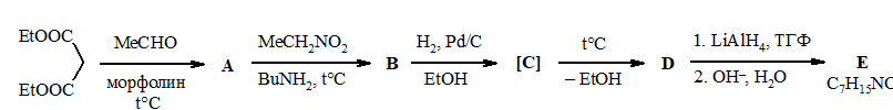

Расшифруйте цепочки превращений
Перейти к решению Решено Nimicus,
02.05.2023 в 16:53, Nimicus сказал:
Во втором случае:
A) конденсация Анри, всё понятно.
Б) во втором случае откуда взялся дополнительный углерод, метилы почему провернулись? Что за реакция? Не совсем понимаю
03.05.2023 в 14:32, Farhad сказал:
Во втором случае:
Конденсации Анри тут нету. Сначала конденсация альдегида с малоновым эфиром (А). Потом присоединение по активированной кратной связи нитроэтана (B). Потом восстановление нитрогруппы (С), циклизация (D), восстановление (E).
Нитроэтан в альфа-положении имеет активный водород и может вступать в реакции как нуклеофил (в присутствии оснований).
А в молекуле (EtOOC)2C=CH-CH3 двойная связь активирована сопряжением с карбоксилом и доступна для нуклеофильной атаки.
03.05.2023 в 16:36, yatcheh сказал:
в веществе Б случайно двойная связь не забыта?
03.05.2023 в 18:35, Farhad сказал:
Нет по ней-то и идёт присоединение:
А-а-а! Вот я тупой! Я ни черта не понял, тут же две реакции, и речь идёт о второй. А я всё про первую талдычу!:bx:
03.05.2023 в 19:52, yatcheh сказал:
Спасибо))
А со вторй реакцией всё то же самое, только наоборот -
сначала конденсация нитрометано с ацетоном, а потом присоединение малонового эфира по активированной кратной связи.
Ну, там основание другое, но это не принципиально.

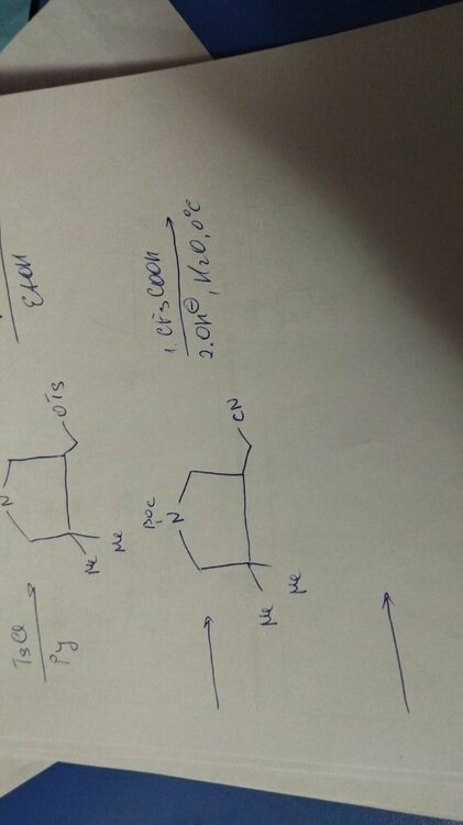

С вышеописанным механизмом разобрался, спасибо.
У меня вопрос от темы, но всё же.
Если мы пытаемся окислить ТФУК такое "чудесное" соединение, то что это может на по итогу дать?
Изменено пользователем Farhad
03.05.2023 в 19:31, Farhad сказал:
А тут не окисление. ТФУК тут служит для снятия бок-защиты (трет-бутоксикарбонил (CH3)3-O-CO-) с аминогруппы. Дальше - гидролиз нитрила.
