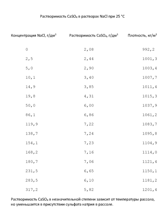

Аль де Баран Опубликовано 5 Мая, 2023 в 04:11 Поделиться Опубликовано 5 Мая, 2023 в 04:11 (изменено) В 04.05.2023 в 22:03, chemister2010 сказал: Отмыть насыщенными растворами поваренной соли или мочевины в которых его растворимость 0,5-1%. Лучше всего гипс растворяется именно в рассоле 140 г/л. Изменено 5 Мая, 2023 в 06:04 пользователем Аль де Баран Ссылка на комментарий

Аль де Баран Опубликовано 6 Мая, 2023 в 05:13 Поделиться Опубликовано 6 Мая, 2023 в 05:13 (изменено) В 05.05.2023 в 22:07, chemister2010 сказал: Как-то dmr интересовался этим вопросом и я собрал некоторое количество информации. Лучше всего сульфат кальция растворяется в концентрированной серной кислоте, затем в глицерине (более 5%), затем в разбавленной азотной кислоте, соляной кислоте, мочевине (более 1%), а уж затем в растворах солей. Я имел ввиду растворимость сульфата кальция не вообще, а конкретно в хлоридно-натриевых рассолах (вы в своём посте упомянули насыщенный раствор, а это не самый оптимальный вариант). Данные для таблицы взял из книги Фурмана и Шрайбмана "Приготовление и очистка рассола" (1966, стр. 172). Изменено 6 Мая, 2023 в 09:26 пользователем Аль де Баран Ссылка на комментарий
