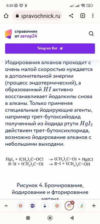

08.05.2023 в 00:11, yatcheh сказал:
Йод с алканами никак - радикал I* слабоват,
Пишут обратимо реагирует
Значит для смещения равновесия необходимо избавляться от HI
Вот и подумал, если при иодировании йодом, будет присутствовать также и I2O5, то он и будет регенерировать HI в I2
Ну типа как при хлорировании на оксиде/хлориде меди, как регенерирующем агенте для хлороводорода

07.05.2023 в 22:21, dmr сказал:
Пишут то же самое. Радикал I* сам бля, без ансамбля, не способен йодировать алканы. Вот tBu-O-I - другое дело. Водород отрывается не йодом, а терт-бутокси-радикалом:
I-O-But => I* + *O-But
R-H + *O-But => R* + HOBut
R* + HgI2 => R-I + HgI
HgI + I* = HgI2
На самом деле там реакций больше, с участием молекулярного йода в том числе, но принцип соблюдён.
