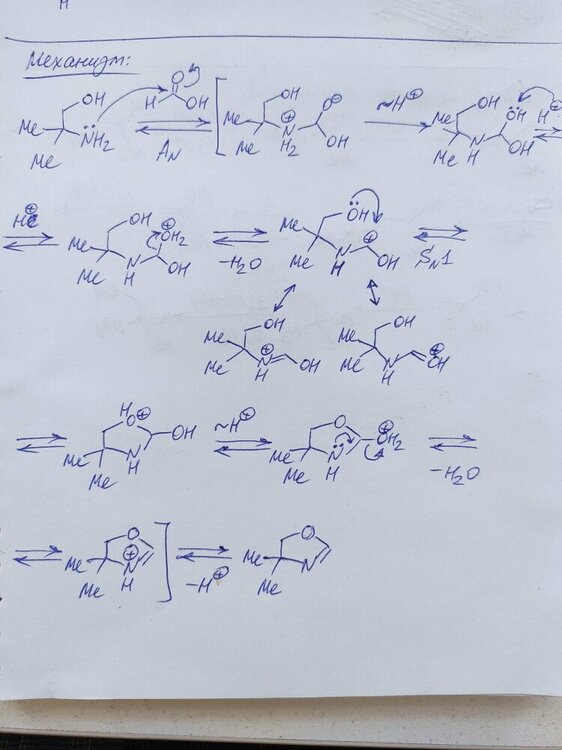

Предложите механизм следующего превращения и получите исходное соединение
Перейти к решению Решено Nimicus,
  • Решение
Механизм я бы вот так написал. По сути, сначала амино-группа ацилируется, а потом идет внутримолекулярная ацетализация и дегидратация
Исходный аминоспирт можно получить из 2-бромпропана вот так:
