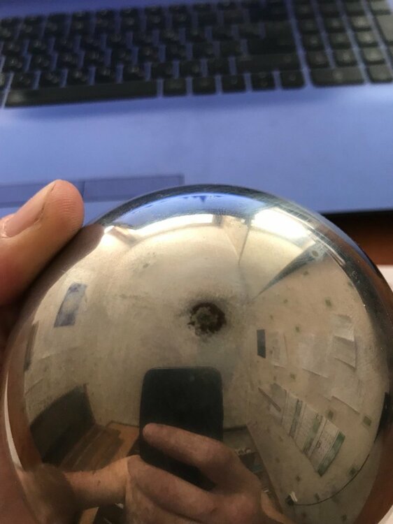

Чем можно восстановить металлический блеск поверхности шарика?
30.05.2023 в 23:09, Серж Гидразинов сказал:
сверху вроде бы как хромированный
вроде бы не подходит. надо точно выяснять что там. хотя бы по оттенку цвета.
восстановление довольно хлопотный процесс. часто дороже чем новая игрушка.
это из собственной практики.
Шкуркой нолёвкой шлифовать до чистого металла.
Потом вокруг места зачистки наклеить кусочек диэлектрической трубки, в нем гальванически посадить никель.
Потом контролируя по отражению шлифовкой восстановить прежнюю геометрию.
04.06.2023 в 18:48, Максим0 сказал:
при шлифовке отвалится кусками, будет еще страшнее чем щас.
