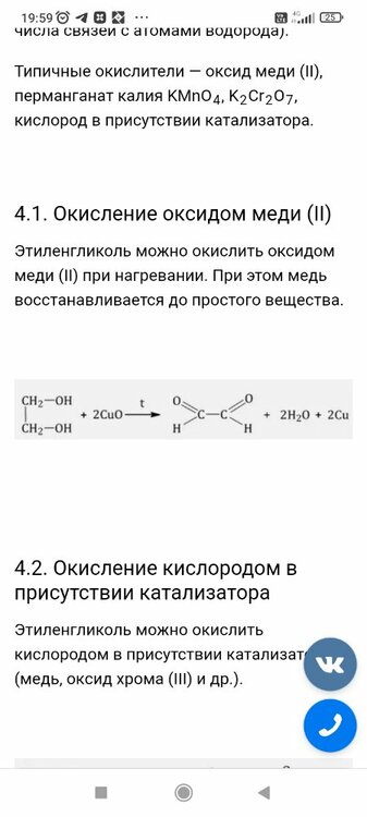

Хочется получить этиленгликоль, с хлористым винилом делать нечего, можно раствором шелочт получить этиленгликоль, затем упарить это все(как серную кислоту) , перегнать этиленгликоль и окислить окстдом меди например? Насколько реальна эта реакция? И при скольки она пойдет
Она около 200С начинает идти. Причём кислород там и не нужен. Водород будет выделяться. Медь, хромит меди, вообще - медно-хромовые катализаторы гидрирования жиров (НТК-4)
Да не, мне водород не нужен и хочется на чистом оксиде меди
