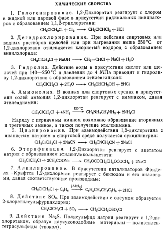

Так а что будет в результате реакции ДХЭ  недостатком щелочи?
В 02.06.2023 в 02:25, BritishPetroleum сказал:
Как уже отметили выше, гидролизовать ДХЭ очень трудно, для этого нужны нечеловеческие условия. Водной или спиртовой щёлочью ДХЭ дегидрохлорируется с образованием хлорвинила. Если взять щёлочь в недостатке, то часть ДХЭ останется непрореагировавшей, соответственно уменьшится выход хлорвинила, только и всего. Вот сводка химических свойств ДХЭ:
Спойлер
Так что насчёт ЭХГ ваши мечты несбыточны. Арифметика здесь не работает. Молекулы существа ненасытные и бездушные, они не будут делить по-братски ограниченные ресурсы, каждая будет грести под себя по максимуму, пока есть такая возможность.
