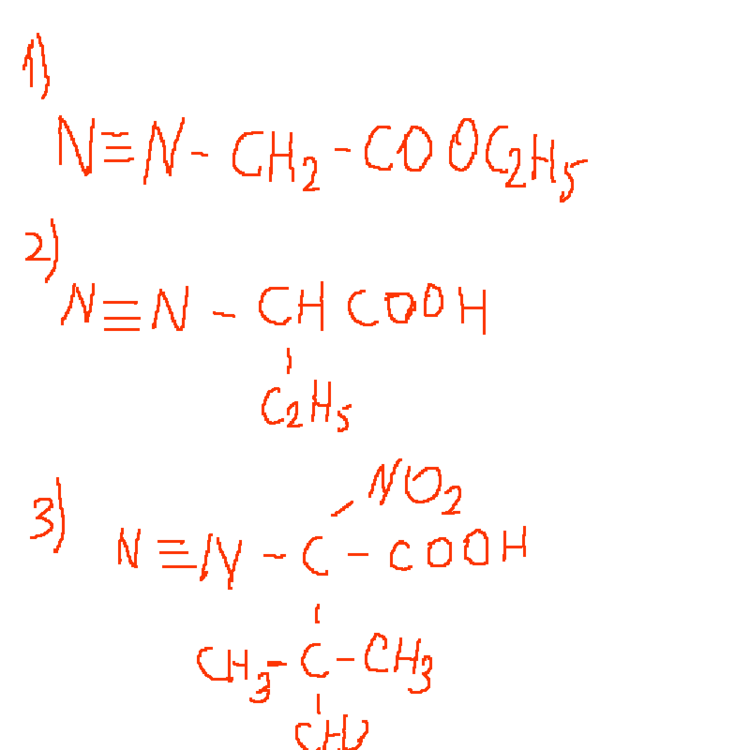

22.07.2023 в 23:00, BritishPetroleum сказал:
ну сама кислота от эфира отличается только тем что на дальнем конце от азота водород замещен на этильную группу, это этильная група вносит такой вклад в стабильность диазоуксусного эфира?
Это не этил стабилизирует, а подвижный водород дестабилизирует.  Кислота превращается в нестабильный цвиттер-ион
N2CH-COOH <-> N☰N+-CH2-COO-
22.07.2023 в 23:07, BritishPetroleum сказал:
А что будет стабильнее из трех соединений, диазоуксусный эфир,где этильная группа на конца, или то соединение где науглерод возле азота навешано максимально акцепторов электронов?
А Азиридиновая группа?  -N=[CH2CH2]
Не будут эти вещества существовать в виде кислот. Неизвестны науке диазокислоты. Диазоэфиры - известны, а свободные кислоты и их соли - нет.
22.07.2023 в 23:49, yatcheh сказал:
Стабилизируются акцепторами-заместителями близ азота. Посторонними кислотами Льюиса они разлагаются на ура.
22.07.2023 в 23:54, yatcheh сказал:
Да

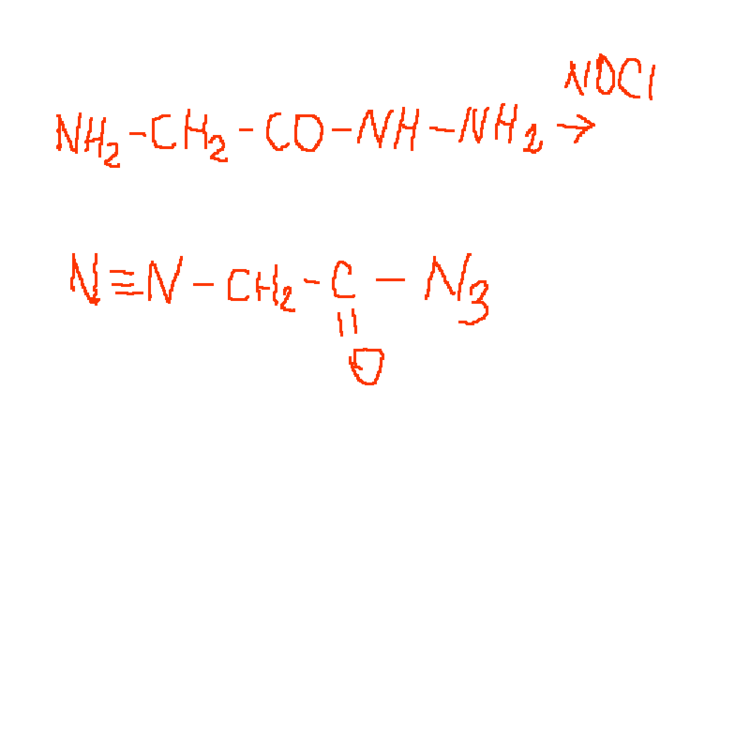

А если диазотировать глицина гидразид будет стабильная шняга?
22.07.2023 в 23:38, BritishPetroleum сказал:
Вы упорно путаете соли диазония и диазосоединения.
[N2-CH2-R]+ - это катион диазония
N2=CH-R - это диазосоединение
Насчёт азида диазоуксусной кислоты
N2=CH-CO-N3
ничего не могу сказать - просто не знаю, надо в книжки лезть. Но вещество интересное :)

23.07.2023 в 00:44, yatcheh сказал:
N2=CH-CO-N3
А N2-CH2-CO-N3  Это азосоединение
Или азосоединение будет только такое HN=N-CH2-CO-N3?
23.07.2023 в 00:15, BritishPetroleum сказал:
Нет. Это = катион диазония, у которого отвалился плюсик:
N☰N+-CH2-CO-N3
N-=N+=CH-CO-N3 - это диазосоединение, нейтральная молекула
N3-CO-CH2-N=N-CH2-CO-N3 - а вот это азосоединение
23.07.2023 в 01:21, yatcheh сказал:
N☰N+-CH2-CO-N3
Понял.А что будет если хлоруксусную кислоту прореагировать с избытком гидразина:
ClCH2COOH + 2N2H4 => NH2NHCH2CONHNH2 + H2O + HCl. NH2NHCH2CONHNH2 как будет называться и получиться ли оно?
NH2NHCH2CONHNH2 + 2NOCl => N3CH2CON3 +2HCl + 2H2O
N3CH2CON3 оно получиться ли вообще? И какими свойства будет обладать, в плане оно будет в виде хлороводороднлй соли как диазосоединие или нет
https://www.chem21.info/page/047214240217000244098030064221007062029201220247/
Интересно он в воде растворим?

23.07.2023 в 00:50, BritishPetroleum сказал:
Гидразинуксусная кислота и её гидразид. Лучше получать из этилхлорацетата (который очень легко получить из ХУК этанола и серняги простым выдерживанием смеси пару дней).
Дальще - азидоацетилащид. Солей он давать не может в принципе (азидная группа - ни разу не основание, это аналог галогена), а с диазосоединениями его роднит разве что взрывчатость (причём - куда более сильная).
В воде он, очевидно - не растворим, но может гидролизоваться. Гидролиз, в отличие от хлорангидридов - обратим, карбоновые кислоты реагируют с HN3 с образованием ацил азидов. При действии сильных кислот ацилгидразид отщепляет азот с перегруппировкой в изоцианат:
R-CO-N3 -(H+, -N2)-> [R-CO-N:] -> R-N=C=O]
Получится ли N3-CH2-N=C=O из азидоацетилазида - бог весть.
23.07.2023 в 13:55, yatcheh сказал:
Сухой хлороводород даст ацетилхлорид
N3CH2CON3 + HCl> CH3COCl + 3N2
