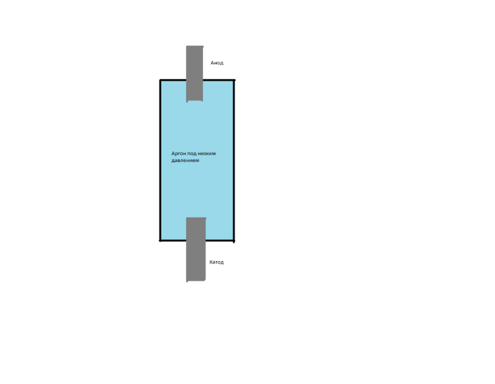

На днях возник вопрос: Как запаять инертный газ (Аргон) и 2 электрода в ампулу?
Но просто запаять недостаточно)Нужно создать давление не больше 500 паскалей. Вакуумная камера и возможность подключить к ней подачу газа имеется, но манипулировать трубкой в камере проблематично (единственное, что можно сделать в камере-попытаться провести внутрь провод и механизм для нажатия на клапан, например.)
Имеется так же возможность вместо ампулы использовать медную трубку и/или клапан.(Есть еще идея вместо вакуумной камеры выкачивать и закачивать газ напрямую в/из трубки, но реализацию придумать не могу
Не могли бы вы ,пожалуйста, подсказать вид такого клапана или технологию запаивания с сохранением низкого давления внутри.
