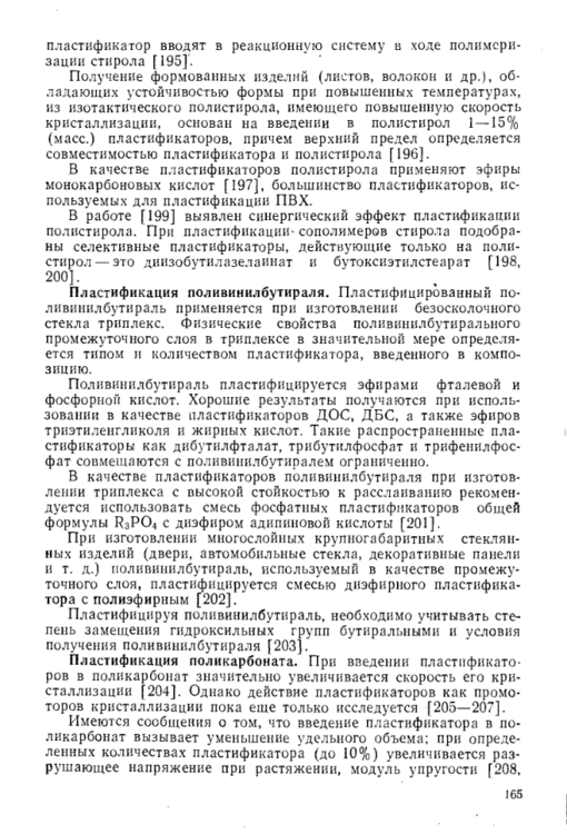

Я имею лоскуты поливинилбутиральной пленки, которые предполагается растворить. На ощуь они плотные, но эластичные. Стало быть, пластификатор уже добавлен. Вопрос, какие пластификаторы применяют для ПВБ?

Нет там пластиыикатора. Сам  по себе материал такой, растворяется в изопопиле, получается мощный клей

Благодарю. Мне нужно улучшить текучесть, чтобы больше липкости. Чего можно добавить?

больше липкости - это мы уже проходили, есть такой клей для склейки резиновых маслонаполненных каучуков для штучек дрючек

Надо подобрать соотношение спирт полимер . У меня он клеил метал со стеклом.

Мерси, я уже разобрался.
Этим веществом планировалось пропитывать мембраны ВЧ-динамиков, чтобы заткнуть в них поры, задемпфировать и поднять звуковое давление. Но в чистом виде (в растворе) он недостаточно текуч и оставляет в ткани поры.
На сегодня я вообще отказался от этого препарата, это морально устаревшая и неэффективная херня.
