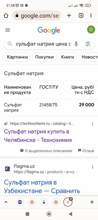

У меня кристаллогидрат на открытом складе более 40 лет. И грязи около 2%. После очистки и сушки передавал крупной компании в Казань производителю СМС. Всё устроило. Но нужен чистый сульфат натрия. Завод по очистке с нуля оч дорого. И сульфат натрия технический не самый дорогой и дефицитный продукт. И если уже заниматься регенерацией отходов то возможно стоит посмотреть в сторону более выгодных конечных продуктов (удобрения).

Сульфид натрия довольно таки дороже сульфата
https://himreactiv.ru/catalog/khimreaktivy_1/khimicheskie_reaktivy_osch_khch_chda_tekhnicheskie/natriy_sernistyy_9_vodnyy_chda_gost_2053_77_sulfid_natriya/
Так что переработать в сульфид может быть выгодно
Если такие объемы условно уже бесплатного сульфата
Нужно докупить уголь, и печку
