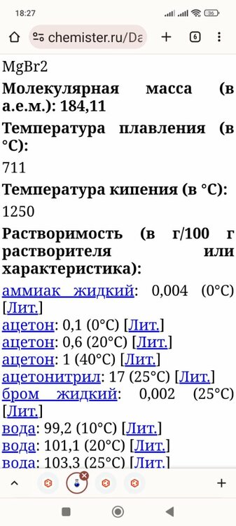

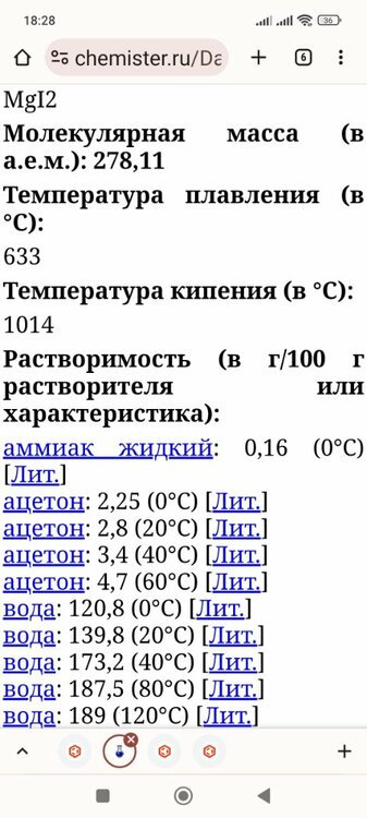

Romix Опубликовано 15 Октября, 2023 в 13:23 Автор Поделиться Опубликовано 15 Октября, 2023 в 13:23 (изменено) MgI2 и MgBr2 являются ионными соединениями. Эти соединения нерастворимы в воде и растворимы в Ацетоне из-за энергии сольватации и большего размера Br и I. С MgCl2 всё наоборот, хорошо растворим в воде, но не растворяется в Ацетоне. MgF2 не растворим в воде, и не на много растворяется в Ацетоне. Изменено 15 Октября, 2023 в 14:10 пользователем Romix Ссылка на комментарий
dmr Опубликовано 15 Октября, 2023 в 13:24 Поделиться Опубликовано 15 Октября, 2023 в 13:24 https://chemister.ru/Database/search-solubility.php?digital_pole=4&digital_min=0&digital_max=1000 15.10.2023 в 18:23, Romix сказал: MgI2 и MgBr2 являются ионными соединениями. Эти соединения нерастворимы в воде Ещё как растворимы в воде Ссылка на комментарий
