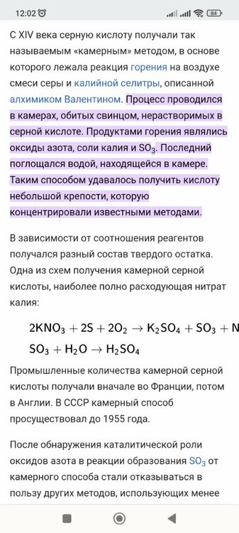

BP2 Опубликовано 18 Октября, 2023 в 06:09 Поделиться Опубликовано 18 Октября, 2023 в 06:09 В 18.10.2023 в 04:49, dmr сказал: Аверсан несколько раз писал что это старинный способ получения серной кислоты где такое В 18.10.2023 в 04:49, dmr сказал: Будет гореть сера с продуктом горения эсо3 Аверсан несколько раз писал что это старинный способ получения серной кислоты Такая хрень что нагрев серы даже с ноксами ни к чему не приводит. Тут надо что сера воспламенилась и заменить воздух ноксами и то фиг знает будет ли там триоксид серы. Так просто S + NO2=> нифига не идет Ссылка на комментарий
dmr Опубликовано 18 Октября, 2023 в 06:17 Поделиться Опубликовано 18 Октября, 2023 в 06:17 18.10.2023 в 11:09, BP2 сказал: S + NO2=> нифига не идет SO2+NOX Ссылка на комментарий

dmr Опубликовано 18 Октября, 2023 в 07:04 Поделиться Опубликовано 18 Октября, 2023 в 07:04 18.10.2023 в 11:09, BP2 сказал: Такая хрень У вас слишком напряжена нервная система. Вы почему то только такими выражениеми постоянно со всеми огрызаетесь. Попейте Панадол, очень хорошо помогает и без седативного эффекта Ссылка на комментарий
