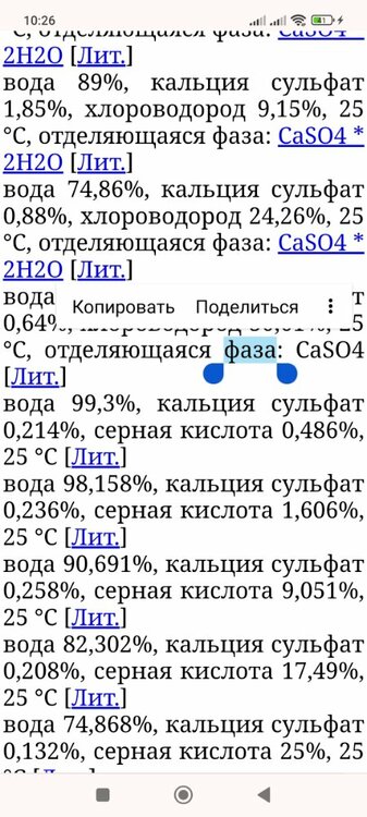

В 01.11.2023 в 18:44, Максим0 сказал:
Кальций во взаимодействии с сульфатом, от бария отличается примерно настолько же, насколько и от магния.
Кальций похож на барий, почему бы и нет, не зря там формулировка "если и существует".
Господин, заведите двухтомник Некрасова и почитывайте перед сном, еслиб вы это сделали, в ваших постах бреда стало бы как минимум вдвое меньше!
Моя любимая книга с детства! У Некрасова про гидросульфат кальция ничего конкретно не сказано, просто что сульфаты подгруппы кальция растворимы в концентрированной серной кислоте.
01.11.2023 в 16:46, dmr сказал:
Это потому что вы видите то что выпало но вы не видите то что растворилось
Налейте той кислоты что над осадком широкоеблюдочка и дайте высохнуть и посмотрите что в сухом остатке
да я согсласен, что всяко разного должно быть растворено, но тут разговор именно о растворимости сульфата кальция  в соляной кислоте.  В начале фильтрации, когда фильтр еще не забит мелкими частицами сульфата кальция, то он проходит в отфильтрованный раствор,  а впоследствии просто оседает на дне.  Т.е  надо пониать что он в соляной кислоте не растворяется ну или плохо растворяется (кстати в начале у меня были такие сомнения - есть ли смысл пробовать таким образом солянку получать, может сульфат кальция просто растворится в ней и все).
03.11.2023 в 11:26, dmr сказал:
Мне солянка нужна только для   регенерация хлорного железа и хлорной меди и  сульфат кальция в районе 1% как примесь  для травильных целей как бы некритично.  Т.е. оно как бы  незаметно, хотя может на что и влияет, хз.
