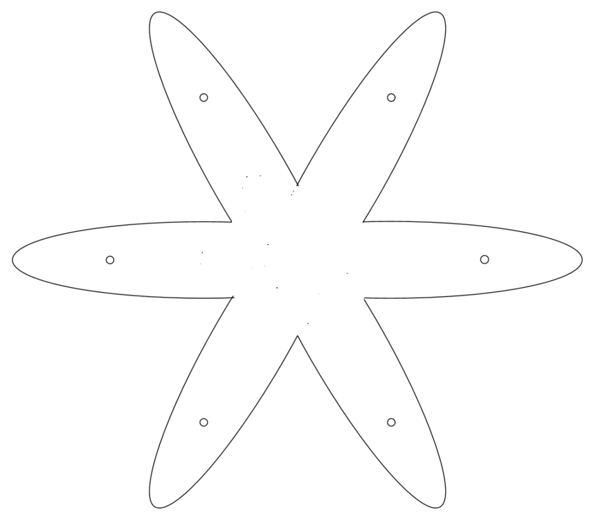

nikanykey Опубликовано 2 Ноября, 2023 в 04:14 Поделиться Опубликовано 2 Ноября, 2023 в 04:14 (изменено) мне в далекой юности понравился медицинский станок для нехирургического разрушения камней в почках, там в одном фокусе полуэллипсоида вспыхивает краткосрочный дуговой разряд, и ударная волна фокусируется на камешке в теле пациента. Пациент погружен в ванну с жидкостью с близкой скоростью звука к мягким тканям. Контроль и наведение этой вундервафли то ли рентгеном, а сейчас может и терагерцовым излучением. На картинке изобразил некоторую поверхность в разрезе., суть идеи ясна? Но так-то странно, собираешься отверждать свободно падающую струю?. но неустойчивость Рэлея-Плата не приведет ли к нити переменной толщины? может тупо продавливать через кварцевый капиляр? Изменено 2 Ноября, 2023 в 04:14 пользователем nikanykey Ссылка на комментарий

MadaraMan Опубликовано 2 Ноября, 2023 в 19:02 Автор Поделиться Опубликовано 2 Ноября, 2023 в 19:02 В 02.11.2023 в 10:49, Вадим Вергун сказал: 8 Вт - ни о чем. Кроме того это лампа низкого давления она лучше для дезинфекции, ближнего УФа там меньше, а нужен именно он. Надо брать, что-то вроде ДРЛ-1000 (без вешней колбы). Фокусировать их на волокно и гнать с очень высокой скоростью при мощном обдуве воздухом. Есть правда риск что волокно будет обугливаться. Я слышал о том что лампы имеют слишком большой разброс по пикам, поэтому её мощность размазывается. Что думаете? Настоятельно рекомендовали не использовать их, но я еще присматриваюсь) Вообще, сейчас у меня есть прототип со светодиодами (фото к сожалению нет, но прилагаю рисунок 1). Вариант с лампами я так понимаю лучше сделать как схематично изображено на рисунке 2? То есть сопло из которого будет выдавливаться полимер окружено по кругу лампами для равномерного твердения. В таком случае нужна ли большая мощность, учитывая, что источников света по сути много? Что посоветуете? Спасибо что помогаете!!)) Ссылка на комментарий
