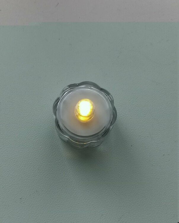

Метвед Опубликовано 21 Ноября, 2023 в 15:26 Поделиться Опубликовано 21 Ноября, 2023 в 15:26 Судя по внешнему виду, там литиевые неперезаряжаемые батарейки, что-то вроде CR2032 - у них начальное напряжение 3 вольта а не 1.5 А светодиод самый обычный белый, без всяких драйверов внутри. И ограничение тока - внутренним сопротивлением батареек. Схема - батарейки, выключатель питания, светодиод и ничего более. Светодиод погаснет когда напряжение на двух последовательно соединённых батарейках упадёт до чуть больше 2 вольт. Вот и весь буй до копейки. Можно поставить одну и он будет светить. Можно заменить любую из двух разряженных одной свежей и он тоже будет светить. 1 1 Ссылка на комментарий
terri Опубликовано 21 Ноября, 2023 в 16:43 Автор Поделиться Опубликовано 21 Ноября, 2023 в 16:43 В 21.11.2023 в 16:26, Метвед сказал: 1. Судя по внешнему виду, там литиевые неперезаряжаемые батарейки, что-то вроде CR2032 - у них начальное напряжение 3 вольта а не 1.5 2. А светодиод самый обычный белый, без всяких драйверов внутри. И ограничение тока - внутренним сопротивлением батареек. Схема - батарейки, выключатель питания, светодиод и ничего более. Светодиод погаснет когда напряжение на двух последовательно соединённых батарейках упадёт до чуть больше 2 вольт. Вот и весь буй до копейки. Можно поставить одну и он будет светить. Можно заменить любую из двух разряженных одной свежей и он тоже будет светить. 1. Абсолютно точно! 2. Как светит лампочка - на фото. А вот с последним утверждением не совсем так. Перепробовала все комбинации. Менять необходимо нижнюю. Выключателя, как такового, лампочка не имеет. Свет зажигается, когда две детали лампочки закрутятся до упора. Выключается свет небольшим откручиванием одной детали от другой. В 20.11.2023 в 20:15, stearan сказал: ...а вот, присмотреться к нише для батареек, не может ли там происходить нежеланного контакта - короткого замыкания на другой полюс - м.б. и стоит... иногда изоляция в виде маленького кусочка скотча, приклеена в нyжном месте, может здорово помочь-сберечь жизнь батарейкам А вот как мне туды присмотреться?! Может, лупу взять? И что там мне надо искать: неровность, щель? Может, дырку? Ссылка на комментарий
