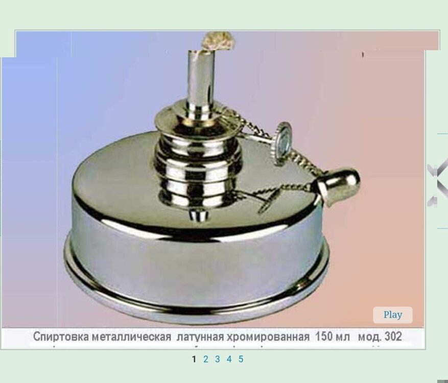

Что-то типа такой, во вторник смогу сфоткать нашу

26.11.2023 в 13:13, aversun сказал:
Похоже вы просто перегреваете спиртовку, смените ее на стеклянную.

Металлическая спирт овка может полыхнуть только от перегрева. Её нельзя использовать для длительного нагревания предметов большой площади с использованием асбестового рассеивателя. Нижняя поверхность асбеста сильно "светит" в ИК-диапазоне, нагревая саму спиртовку. Это вообще - гаджет для кратковременного использования, для нагревания пробирок и прочей мелочи.
Фитиль должен плотно перекрывать горловину, чтоб не было проскока пламени.
А для пущей безопасности - ставьте её в плошку с водой для охлаждения.
