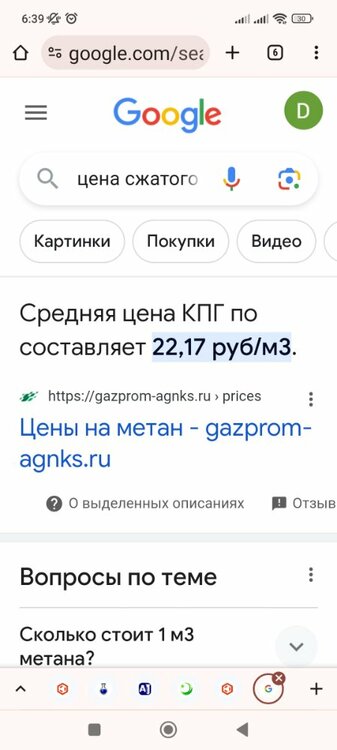

dmr Опубликовано 1 Декабря, 2023 в 01:37 Автор Поделиться Опубликовано 1 Декабря, 2023 в 01:37 30.11.2023 в 22:19, yatcheh сказал: объёму НАДводной части корабля 50тс.м³*20=1мл Сжатый метан под давлением 200атм, 5тс.м³ Кубик с ребром 17м . Не слишком дофига, и не слишком дорого Кубометр сжатого метана на заправке 22р за м³ написано Общая стоимость, если я не ошибся 110тс.руб. вообще фигня, даже если 1мл.руб Ссылка на комментарий
