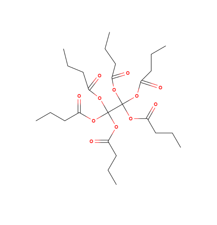

Вот такой (вложение). Да, и при чем тут ацетил, если ацетил это CH3CO,  а мне CH3(CH2)2-4-COO надо присоединить
В 09.01.2024 в 19:01, IronFenyx сказал:
Какая разница? Они ж всё равно замещаются.
Это вот эту многоножку вы из гексахлорэтана хотите получить?
Вообще-то в реальности она скорее ёжик, т.к. хвосты все в разные стороны торчат. Или помпон - что вам больше нравится. Из гексахлорэтана это была идея. Предложите из чего еще можно. В принципе, молекула основы, к которой хвосты присоединяются, может и не из двух углеродов состоять, а, например, из трех.. А концы этой молекулы в обязательном порядке облепить хвостами. Ну или вообще взять длинную цепочку на 14 углеродов, а близко к её середине 4 эфирных связей вплотную друг к другу... только где такой спирт взять длинный и с 4-мя гидроксилами кучкой в самой середине?...

В 09.01.2024 в 18:01, IronFenyx сказал:
без шансов. уже объяснял почему.

В 10.01.2024 в 07:20, IronFenyx сказал:
Херня, не получится.
вот такое чтото - нормально.
совершенно верно, нигде.

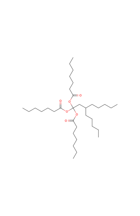

Ваш пример молекулы не годится. Нужно чтобы все три эфирных связи от одного углерода были.. Вот такой пойдет:
Что-то не могу найти примеров 1,1,1-триацетоксизамещенных веществ. Нашел только (CH3COO)2CHOCH3.

В 13.01.2024 в 13:28, chemister2010 сказал:
Ну потому что их нет, вообще. Я уже писал про это, ортоэфиры можно еще получить, но уже даже они дико реакционноспособные.
