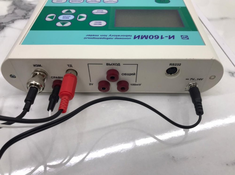

Коллеги, добрый день!
Никогда не сталкивался с такой ситуацией: при измерении pH на новом калиброванном и поверенном приборе, с новыми электродами (подготовленными по инструкции) в моменты вдоха-выдоха скачут значения на 3,0 единицы в кислотную зону при вдохе и 3,0 единицы в щелочную зону при выдохе, аналогично если даже рукой двигать около прибора или подойти-отойти от прибора Думал, что у меня калибровка съехала или что еще, но даже в момент калибровки по стандартам значения выдаются неадекватные и поэтому откалибровать прибор по стандартам невозможно. Также если дотронуться до одного из проводов (любого) значение рН скачет аж до 5-7 единиц в обе стороны. Думаю, что статика на проводах так влияет, но прибор уже отстоялся 3 дня и вся статика должна была сойти.
Так вот вопрос: что делать? В чем причина?
В 02.02.2024 в 12:32, Вадим Вергун сказал:
Для начала заземлите прибор.
У прибора нет заземляющего контакта ни на корпусе (не предусмотрено), ни на вилке питания:(
02.02.2024 в 12:38, Amaremori сказал:
Тогда заземлите нулевой провод питания.
Питание не поможет. Как профи радист, подскажу: попробуйте окружить колбу пробы чем-то металлическим (фольгой, сеточкой - толщина не важна), соединив её с корпусом прибора (заземляющим контактом шнура питания - это НЕ нулевой, это третий, отличный от двух других). Хотя бы снизу такой листик. Вообще, или у вас там радиопомехи дикие, или с прибором, или с кабелями/датчиком, что-то сильно не то...
У прибора экранного контакта нету?..
В 02.02.2024 в 16:11, podlyinarod сказал:
Нет, такого нет. У меня pH метр от Измерительной техники: Иономер И-160МИ (стационарный)- https://www.nv-lab.ru/catalog_info.php?ID=186, (с ним же шли комплектные электроды: рН-электрод ЭС-10603/7 и Электрод сравнения ЭСр-10103.
