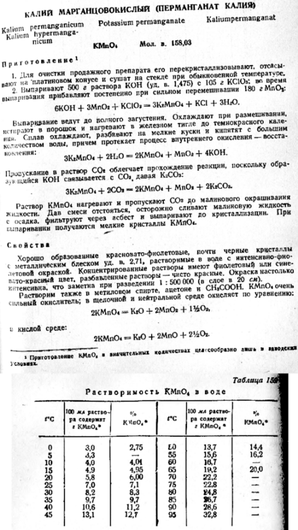

Выкристаллизовать перманганат будет непросто т.к. он при стоянии в концентрированных нейтральных водных растворах разлагается. Проще купить.
При промышленном получении перманганата (окислением манганата при электролизе) используются две кристаллизации, сначала из основного раствора в котором много манганата, щелочи и поташа, но мало перманганата, а потом перекристаллизацией при 85о С. Судя по всему, на второй стадии рН все еще щелочная.
В общем, для выделения приемлемого колличества перманганата калия, нужно будет переработать много литров раствора, на первой стадии извлекается лишь 17 г перманганата из каждого литра раствора.
Немного полезной информации у Карякина - раствор перманганата фильтруется через асбест, асбестовый шнур-же продается для каминов и печей по символической цене. Но там есть и примечание что получение перманганата целесообразно только в заводских условиях.
Между 85 и 25о С разница в растворимости 19.7 г/ 100 мл раствора, так что перекристаллизация вполне возможна.
