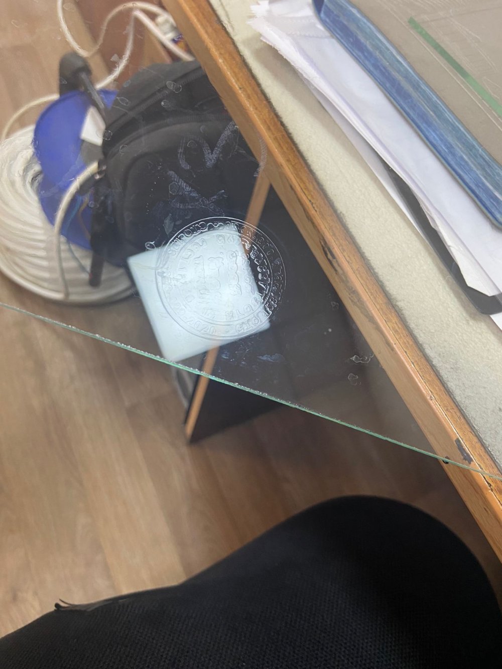

Подскажите пожалуйста. Необходимо подкрасить фтористоводородную (плавикововую) кислоту. Для чего это нужно. С помощью данной кислоты я маркирую стекло. Штамп читаемый но прозрачный. Я бы хотел придать ему любой цвет.  Чем можно это осуществить?  Пробовал керамическую краску для закаленного стекла. Происходит реакция с обильным бурлением и выделением энергии в виде тепла. Далее составные краски сворачиваются и дальнейшее применение не возможно. Пробовал так же обычными типографскими чернилами. Они так же свернулись приняв ярко желтый цвет, на штампе не отразилось.  Заранее благодарен и очень жду вашего ответа.

Добрый день. Всем большое спасибо за ответы. Я попробовал окрасить морганцовкой в кристаллах. Окрасить получилось, марганец прекрасно растворился. Но нужного эффекта не получил. Штамп все равно получается прозрачным. Нет ни малейшего признака цвета окрашивания. Буду рассматривать другие методы маркировки стекла.
Еще раз всем большое спасибо!

Пигментом красить надо, в вашем случае  это фторид бария, фторид кальция + Фталоцианин меди

кислота растворяет стекло. она не может стазу и растворять и окрашивать.
нужна дополнительная операция, именно окрашивание, то есть нанесение краски.
