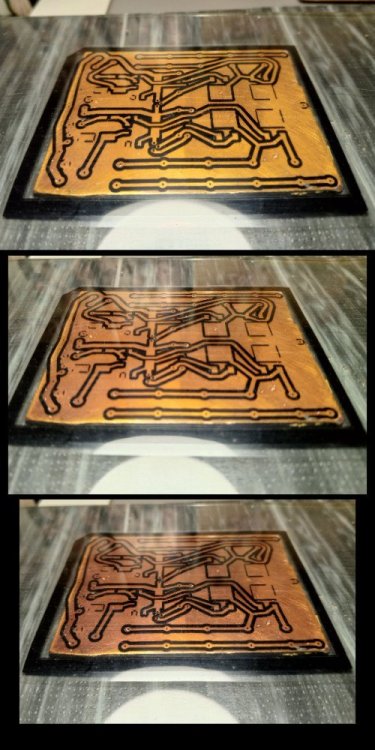

Petruha04 Опубликовано 27 Марта, 2024 в 16:38 Автор Поделиться Опубликовано 27 Марта, 2024 в 16:38 (изменено) Окстись! Мне вера (в Путина) не позволяет 😞 Кстати, забыл показать результаты с желатином. Так будет понятнее, защедшему путнику. Серия с засветкой через 20 мин. (эмульсия с Зелёнкой) Результат травления без дубления в течении 1-2 минут в хлорном железе. Угол помазан при травлении Зелёнкой кашерной, дабы демоны боялисъ! Изменено 27 Марта, 2024 в 16:42 пользователем Petruha04 Ссылка на комментарий
