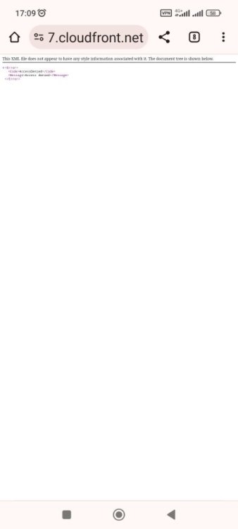

dmr Опубликовано 4 Апреля, 2024 в 12:09 Автор Поделиться Опубликовано 4 Апреля, 2024 в 12:09 В 04.04.2024 в 15:49, Вадим Вергун сказал: Разные методы есть. https://d1wqtxts1xzle7.cloudfront.net/96214705/ar960064820221222-1-1d3b3hb-libre.pdf?1671730005=&response-content-disposition=inline%3B+filename%3DSolid_Phase_Synthesis_of_Oligosaccharide.pdf&Expires=1712231221&Signature=g5vHNiSzbq88XBbHRX9waDg7-okmjlYmbmpjgtFHWFeFILWjbSmFaUvyoLm-0wvkvfhtRWKwelm1sNs-ChMTRRUhnWHaTK4LN10NNtIRUDlgxTNGA1Z4F8gW48PiraqdxcOyx8Ay8aPy10YAV77D6JPb2srR4SA-jx681mxibf9UVvfTQ5tL8Zr68t2igU2mHMsoaHhgKBsgvG13NlTqrIzht6qKMp3ai-dYsFzfI5JuwIV17doYia2uRJrg7GS6oBgbEwZDWaMiEnMnwm-nlYPjgk1j-XIOEs-Itwc21vu-3RuhbfqWpIAp296MFfXQPTlRi7pz~SvA1nitm19zWg__&Key-Pair-Id=APKAJLOHF5GGSLRBV4ZA И ВиПиН попробовал и без Нет ничего Ссылка на комментарий
Вадим Вергун Опубликовано 4 Апреля, 2024 в 12:13 Поделиться Опубликовано 4 Апреля, 2024 в 12:13 В 04.04.2024 в 15:09, dmr сказал: И ВиПиН попробовал и без Нет ничего Хм, странно, возможно дело в моем институтском интернете. Solid_Phase_Synthesis_of_Oligosaccharide.pdf 2 Ссылка на комментарий
