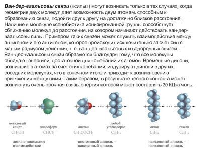

Высокая поверхностная энергия. Изза высокого сродства. А вас не удивляет что 1% хрома в стали создает защитную пленку на всю ее поверхность, а не только на тот 1 атом хрома, который из 100 атомов на поверхности нержавейки присутствует?
В 10.08.2025 в 09:23, крис01 сказал:
Если это не электронная эмиссия, и контактная разность потенциалов между донорами и акцепторами как в p-n переходе!?
Блин ну не верите возьмите и проверьте эту пленку по полупроводимость. Нет, там просто Ван-дер-Ваальсово взаимодействие.
Возьмите любой поликристалл, там просто несколько кристаллов друг к другу прижимаются, и прочность у него будет еще больше чем у окисла с металлом. Та же история. Или, краска с металлом - тоже образует p-n переход чтоли?

Почитал я про Ван-дер-Ваальсово что то не очень понятно.
Молекула должна быть нейтральна и под действием поля поляризоваться либо в силу своей геометрии поляризована.
Гидроксид ОН он же отрицательно заряжен!? Диэлектрик и отрицательный заряд в одном предложении не должны стоять!?
