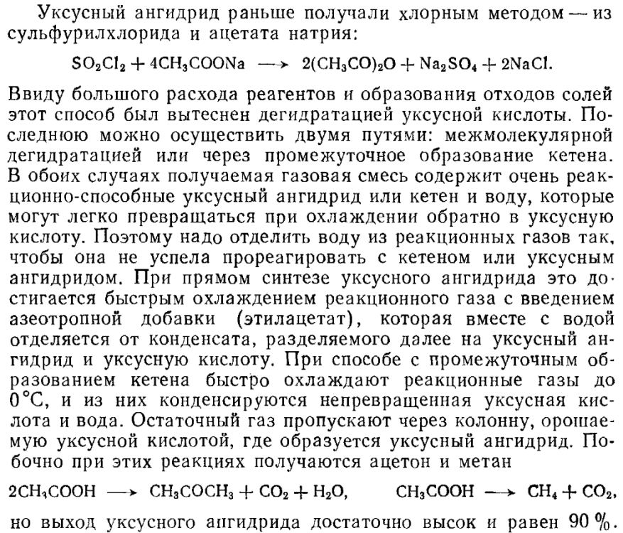

Как выяснилось, в своём сообщении выше по теме я неправильно интерпретировал цитату из ХЭ. Указанное в ней относится к современному двухстадийному промышленному методу получения уксусного ангидрида с промежуточным выделением кетена, который далее вводят в реакцию с уксусной кислотой в отдельном процессе. Дегидратация уксусной кислоты с разделением процесса на две отдельные стадии оказалась значительно рентабельнее прежнего одностадийного метода, так как позволила обойти многие проблемы, присущие процессу в одном флаконе. Но для решения цепочки это обстоятельство не имеет значения. Главное, что существует метод в одну стадию: 2CH3COOH (500°C, катализатор) -> (CH3COO)2 + H2O.
Вот фактура из книги Лебедева Н. Н. "Химия и технология основного органического и нефтехимического синтеза", 1988, стр. 189-190:
Спойлер
Что касается способов с фосгеном и др. хлорангидридами, то тут фактуры намного меньше. Всё же вероятно, что эти методы существуют, но они настолько реликтовые, что даже в книге Юкельсона И. И. "Технология основного органического синтеза" за 1958 год о них упоминается лишь вскользь, а более поздние статьи в энциклопедиях, например в ХЭ, не намного проясняют ситуацию. Понятно, что для их реализации недостаточно просто от балды смешивать ледянку с хлорангидридами, а требуются гораздо более хитропродуманные способы организации процесса. Но кажется, BritishPetroleum что-то нащупал в этом направлении.
