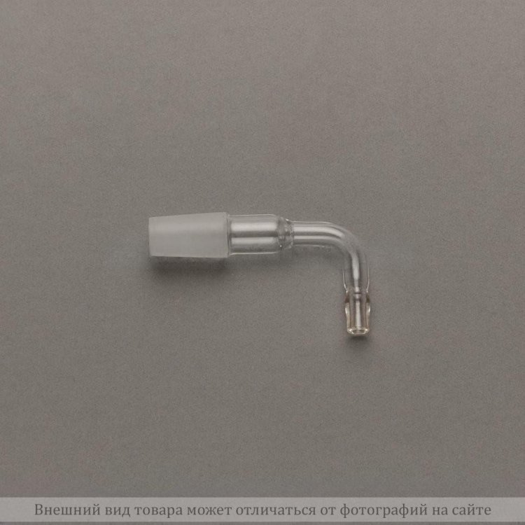

Надо на улице делать. Либо возле открытого окна, с тягой в спину. Впрочем, можно также к холодильнику присоединить керн с отводом
На отросток нужно надеть шланг, а конец шланга опустить в раствор соды. Однако, после окончания нагревания нужно обязательно не забыть вытащить конец шланга т.к. давление внутри аппарата начнет снижаться и внутрь засосется раствор соды.

А холодильник у меня просто с трубой, без шлифа. :al: Как-нибудь через фум-ленту присобачу к нему трубку фторопластовую.
В 02.06.2024 в 22:48, Shizuma Eiku сказал:
Через склянку Тищенко не засосет.

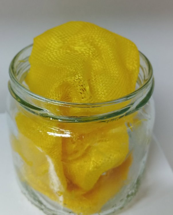

Продержал в хромпике 3 суток.
В 02.06.2024 в 23:21, Arkadiy сказал:
достал, водой ополоснул - чистое
Да, стекло отмывает на-раз! :ay:
А вот стеклоткань не отмывается... :facepalm:
Осталась какая-то желтизна:
Спойлер
Что-нибудь можно сделать?
Может в воде прокипятить?
