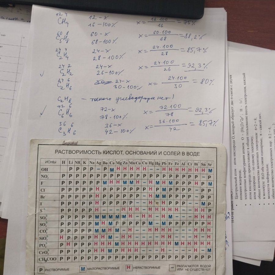

What's my life? Опубликовано 15 Июля, 2024 в 09:50 Поделиться Опубликовано 15 Июля, 2024 в 09:50 (изменено) С + O2 = Na2SO3 + H2SO4 = H2 + S = BaS + 2HCl = Na2SiO3 + HNO3 = Na2S + Pb(NO3)2 = K2CO33 + 2HCl = Na2CO3 + BaCl2 = Я отмечал второй вариант, третий вариант и предпоследний. Я понял почему третье неправильно. Тут же понял что по моей логике нужно было отмечать и первый вариант ответа (просто я знал что в тестах из 8 вариантов максимум правильных может быть не больше трёх). Но каким боком тут четвертый вариант ответа правильный? Разве вещества, которые в реакции стоят слева и по таблице растворимости разлагаются водой либо не существуют, могут взаимодействовать с другими веществами? В поисковике есть такая реакция на различных сайтах. А так же вопрос по поводу второй реакции - сернистая кислота в продукте реакции будет появляться или она подобно угольной кислоте сразу будет распадаться на кислотный оксид и воду? Изменено 15 Июля, 2024 в 09:53 пользователем What's my life? Ссылка на комментарий

What's my life? Опубликовано 15 Июля, 2024 в 11:35 Автор Поделиться Опубликовано 15 Июля, 2024 в 11:35 У меня в таблице так написано Ссылка на комментарий
podlyinarod Опубликовано 15 Июля, 2024 в 11:45 Поделиться Опубликовано 15 Июля, 2024 в 11:45 В 15.07.2024 в 14:35, What's my life? сказал: У меня в таблице так написано Неточно. Ну сульфиды ЩЗ М частично гидролизуются в воде, но тем не менее, вполне себе растворяются. 1 Ссылка на комментарий
What's my life? Опубликовано 15 Июля, 2024 в 11:49 Автор Поделиться Опубликовано 15 Июля, 2024 в 11:49 В 15.07.2024 в 16:45, podlyinarod сказал: Неточно. Ну сульфиды ЩЗ М частично гидролизуются в воде, но тем не менее, вполне себе растворяются. Когда вы говорите про сульфиды щелочноземельных металлов - вы имеете в виду только сульфиды кальция, стронция, бария, верно же? Насколько я помню под щелочноземельными металлами только эти три подразумевают. А бериллий и магний вроде туда не входят. Ссылка на комментарий
