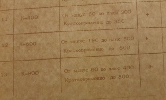

Shizuma Eiku Опубликовано 1 Августа, 2024 в 18:34 Поделиться Опубликовано 1 Августа, 2024 в 18:34 В 01.08.2024 в 20:26, москатель сказал: В -третьих, я писал про свой эпоксидный клей, выдержавший прогрев в муфеле при 11000С и про то, что эпоксидные клеи на производстве с цифрами после буквы "К" выдерживали температуры 8000С; В 01.08.2024 в 20:26, москатель сказал: я же дал спорившему "до усеру" ссылку на получение ОСТ, в котором эти клеи описывались. Однако, он не воспользовался ей, написав, что там потребовали регистрацию, а никаких регистраций до 30-ти лет бабушка наказывала не совершать. По заявлениям производителя, клей К-800 имеет максимальную температуру до 120о С, ну а ссылка на ОСТ вела на сомнительный сайт xyz - наверняка если бы в настоящем документе шла речь о 800о С, то ты бы не поленился его скинуть. Ссылка на комментарий

москатель Опубликовано 1 Августа, 2024 в 18:45 Поделиться Опубликовано 1 Августа, 2024 в 18:45 В 01.08.2024 в 22:34, Shizuma Eiku сказал: если бы в настоящем документе шла речь о 800о С, то ты бы не поленился его скинуть. опять 25! Я же цитату из документа давал! До того, как нашёл ОСТ в Сети - не рискнул, считая документ ДСП, а как увидел его в Сети - так и цитатку и ссылку для особо влюблённых в спор В 01.08.2024 в 22:44, Shizuma Eiku сказал: личный с Москателем спор нет никакого спора)) Ссылка на комментарий
Эрик697 Опубликовано 1 Августа, 2024 в 18:48 Поделиться Опубликовано 1 Августа, 2024 в 18:48 В 01.08.2024 в 22:44, Shizuma Eiku сказал: Это наш личный с Москателем спор, не нужно обращать на него внимания Да а в чем спор почитал патент по к800 температуры в 800градусов там не звучало, просто хотелось бы поделиться опытом взаимообразно Ссылка на комментарий

москатель Опубликовано 1 Августа, 2024 в 19:11 Поделиться Опубликовано 1 Августа, 2024 в 19:11 В 01.08.2024 в 22:48, Эрик697 сказал: патент по к800 температуры в 800градусов там не звучало 1 Ссылка на комментарий
Эрик697 Опубликовано 1 Августа, 2024 в 19:15 Поделиться Опубликовано 1 Августа, 2024 в 19:15 Ваши дсп документы как всегда полезны и взаимодополняют картину окружающей действительности. На это на все еще заказчика бы найти Ссылка на комментарий
