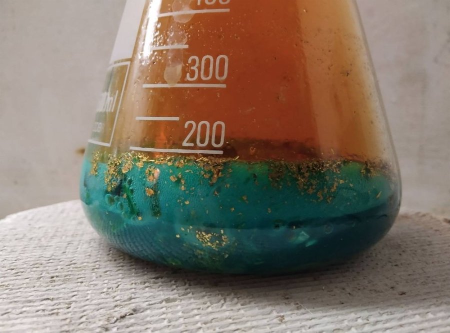

Золото с плат. Насколько эффективен подобный метод?
Накопились у меня различные платы от старых мобильников и контактные соединения на текстолите, ввиду чего вспомнил о старом методе. Вопрос в его эффективности и достоверности.
А сам метод ужасно прост: залить золотоносные детали азотной кислотой (50 мл в моем случае) и добавить туда же конц. перекиси водорода (еще 50 мл примерно 30% перекиси). Все это дело, естественно, греется. Подобная смесь, как мне видится, должна банально растворить все металлы кроме золота: медь, олово, железо, свинец. В итоге останутся одни лишь мелкие хлопья металлического золота. Просто - да. Эффективно - неизвестно.
Поделитесь вашими догадками/рассуждениями/опытом, касательно этого способа.
На фото прикладываю фактический вид процесса:
Она и золото растворит. :) Но есть нюанс: почти всё перечисленное активно катализирует разложение перекиси водорода, в результате такой метод так себе работает, под конец бОльшая часть перекиси уходит "в кислород".
Кстати, наличие у вас на фото желтого мономера диоксида азота однозначно говорит о том, что перекись уже тю-тю. Она (как и кислород воздуха с парами воды) его активно превращает в азотную кислоту.

За счет чего? У меня в конечном итоге все осталось в свободном виде плавать. Правда очень много шлака помимо него в виде кусков покрытия и т.д.

Азотки хватило бы, перекись добавляют к слабым органическим кислотам!!!

А фольгу эту как собирать будете? Она перемешана с грязью причем она настолько мелкая и хрупкая. С плат цикадой смывают на Ютубе видел. Ну или с в крайнем случае царем но возни много.

План заключался в том, чтобы аккуратно декантировать жидкость с последующей промывкой, а после высушить остаток. Вот только с грязью вышла реальная проблема. Можно было бы уже в последствии растворять в царе то, что вышло, но у меня не так много сырья. Планировал протестировать на небольшом кол-ве.
Подытожу: золотые хлопья отделились от подложек, остались плавать в растворе, как и планировалось. Тем не менее, учитывая то, что я использовал как сырье лакированные платы, в раствор попало очень много посторонних частиц. Плавить в таком случае было бы невозможно, только растворять в царской водке уже все остатки. На этом этапе, к сожалению, сосуд был опрокинут на раскаленную плиту, так что результатов ждать не стоит. Но, быть может, кому-то станет полезной эта информация. К слову, возможно, если бы я использовал в качестве сырья лишь металлические части, все вышло бы иначе. 🤷‍♂️

плавить кстати с органикой вполне можно, она жи сгорит, впрочем с недорастворенными не-благородными  металлами - тоже, всё равно надо будет растворять и переосождать

там было слишком ничтожное кол-во полезного и крайне много балласта. Я вообще подумываю пока с плавкой повременить, ибо горелкой очень легко все банально распылить в разные стороны из тигля.
Лучше в ближайшие дни попробую сделать иначе в 2 ступени: сперва в разбавленной азотке выварю лишнее с более-менее приличного объема, аккуратно смою соли водой, а потом уже то, что останется, растворю в царе.
Осаждать может на цинке буду, еще не решил, надо будет получше разобраться.
