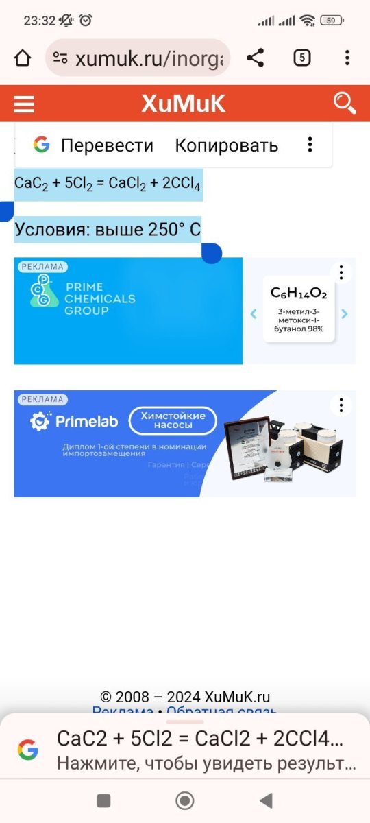

Возможна ли реакция :
2CaCl2 + 5C = 2CaC2 +CCl4 ?
Требуется третий компонент, окисляющий.
И не будет там карбида кальция никак только хлорид либо кислый анион
И не четыреххлористый углерод будет а фосген
