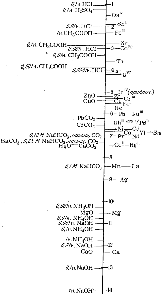

капелька яда Опубликовано 8 Октября, 2024 в 10:11 Поделиться Опубликовано 8 Октября, 2024 в 10:11 В 06.10.2024 в 19:28, podlyinarod сказал: Но практически, к сожалению, невозможно произвольно менять характеристику плавно и одновременно во всем объёме раствора. Например, даже при применении кислотно-основных буферов (кроме редких "гетерогенных" буферов в виде порошка карбоната аммония и т.п., которые далеко не всегда удобны и не покрывают все нужные величины pH) неизбежны локальные, в месте добавления условной щелочи и т.п. реактива, "забросы" pH. Что, натурально, сопровождается осаждением не только того, что в данный момент надо, но и того, что не надо. длительная и скрупулезная практика подавляет желание в вопросах о локальных повышениях рН в обьемах гетерогенных р-р. И способствует в тщательном изучении методов и процессов предшествующих любознательных подлыхнародов в литературе и методиках аналит. Химии. В 06.10.2024 в 19:28, podlyinarod сказал: примеру, осаждаем трехвалентное железо - а в месте добавления щелочи осаждается ещё и кобальт. в натуре !? В 06.10.2024 в 19:28, podlyinarod сказал: Так вот, вопрос: можно ли перемешиванием добиться "обратного" растворения "того, чего не надо"?.. По идее, тут банальное равновесие двух фаз, и при перемешивании тот же гидроксид кобальта начнёт растворяться обратно, в отличие от железа (III) В методиках "подлыхнародов" (сарказм)) не пользуются сильно концентрированными р-ми. Ссылка на комментарий
podlyinarod Опубликовано 8 Октября, 2024 в 11:03 Автор Поделиться Опубликовано 8 Октября, 2024 в 11:03 (изменено) В 08.10.2024 в 13:11, капелька яда сказал: длительная и скрупулезная практика подавляет желание в вопросах о локальных повышениях рН в обьемах гетерогенных р-р Помедленнее, пожалуйста, я записываю! Что, не обращается выпадение вспять при перемешивании? В 08.10.2024 в 13:11, капелька яда сказал: в натуре !? В натуре - при разделении Fe(III) и Co. [Гиллебрандт Г.Э. и др. Практическое руководство по неорганическому анализу. 1966. с. 100] Изменено 8 Октября, 2024 в 11:03 пользователем podlyinarod Ссылка на комментарий

капелька яда Опубликовано 9 Октября, 2024 в 09:22 Поделиться Опубликовано 9 Октября, 2024 в 09:22 В 08.10.2024 в 14:03, podlyinarod сказал: В натуре - при разделении Fe(III) и Co. [Гиллебрандт Г.Э. и др. Практическое руководство по неорганическому анализу. 1966. с. 100] Гиллебрант под редакцией Лурье обманывать не будет. Но мну терзают смутные сомнения. 3-е железо на горячий р-р валило только при 6.5 - 7.0 а не на 2.0 Кобальт явно при щелочном за 7.0 потом никель и шмарганец. Процезионных струментов нет кроме Ун.Ин.Бумаги Брно ЧССР. Но кобальт - явно при щелочной. А железо явно не при 2.0. Минерализация у мну была примерно 1.5 М. А какая у Гиллебранта не вникал еще. Книга хорошая - спасибо - скачал☺️ Ссылка на комментарий
капелька яда Опубликовано 9 Октября, 2024 в 09:33 Поделиться Опубликовано 9 Октября, 2024 в 09:33 В 08.10.2024 в 14:03, podlyinarod сказал: Что, не обращается выпадение вспять при перемешивании? При сильнокислых р-рах. можно пользоватся концентрированными щелочных и карбонатов в начале осаждения. А при приближении к точке Джи при 6.5 и 7.0 слабоконцентриров. И будет вам любов и уважение в рабочем коллективе. Чего и всем желаю. Ссылка на комментарий
