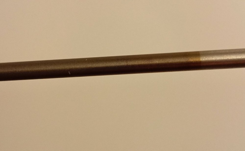

Товарищи, я провел эксперимент в старом местами проржавевшем бойлере с магниевым анодом и с титановым, подключенным к аккумулятору.
При магниевом был потенциал порядка 1 В и протекал ток порядка 10 мА.
При титановом с аккумулятором от шуруповерта на 20 В протекал ток порядка 200 мА.
То есть в этом проржавевшем бойлере сопротивление "вода - коррозинная окись железа - сталь" составляет порядка 100 Ом.
Исходя из логики, если электронный потенциал магния 2,4 В, то имитируя магниевый анод титановым, я планирую подавать стабилизированным блоком питания на него те же 2,4 В, что с годами и образованием в баке коррозии даст ток порядка 24 мА. Что очень похоже на параметры магазинных изделий.
Собственно на свой я вопрос о токе я сам и ответил.
Но после эксперимента с высоким током от аккумулятора буквально за 1 минуту титановый пруток покрылся каким-то серо-коричневым покрытием, фото прилагаю.
Подскажите, пожалуйста, как по вашему, что это за покрытие?
  • 2 недели спустя...
В 28.12.2024 в 09:50, EvgenC сказал:
Поздравляю, вы получили своё первое анодное титановое покрытие, цвет которого зависит от толщины, а она, в свою очередь, зависит от состава раствора, приложенного напряжения и пропущенного тока.
Как раз ваши 20 вольт примерно такую окраску и дают.
Прекрасно ищется в яндексе по запросу "анодирование титана и рост цветной анодной пленки"
