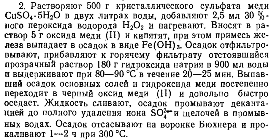

Ещё вопрос по реакции 2 FeCl3 + 3 Cu(OH)2 = 3 CuCl2 + 2 Fe(OH)3
Возможно? Или снова бредятина с очередного сайта?

В 17.02.2025 в 18:37, Andrej77 сказал:
у тебя же щелочная среда,
там по любому ферум в осадок вывалится.
быть может в следовых количествах при определенных условиях...
то есть температура и кислотность.
В 17.02.2025 в 20:37, Andrej77 сказал:
Думается, что возможно в не слишком кислых растворах. Например, вот методика приготовления чистого оксида меди(II) из медного купороса, в которую включено описание его предварительной очистки от примеси соединений железа. Только здесь речь идёт о сульфатном растворе, а не о хлоридном, и для осаждения Fe(OH)3 из раствора вместо гидроксида меди используется оксид, но это непринципиальная разница.
