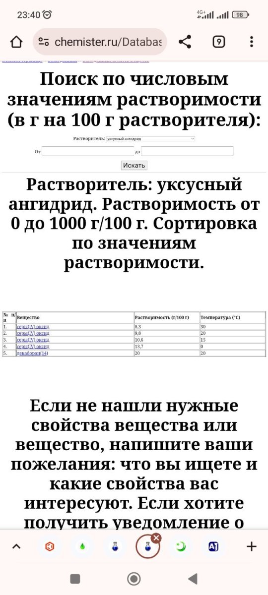

В 02.03.2025 в 22:04, yatcheh сказал:
херовый растворитель
Из целой базы пару веществ
