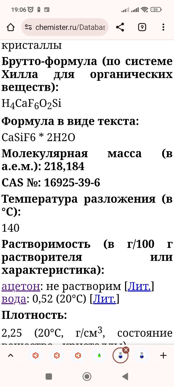

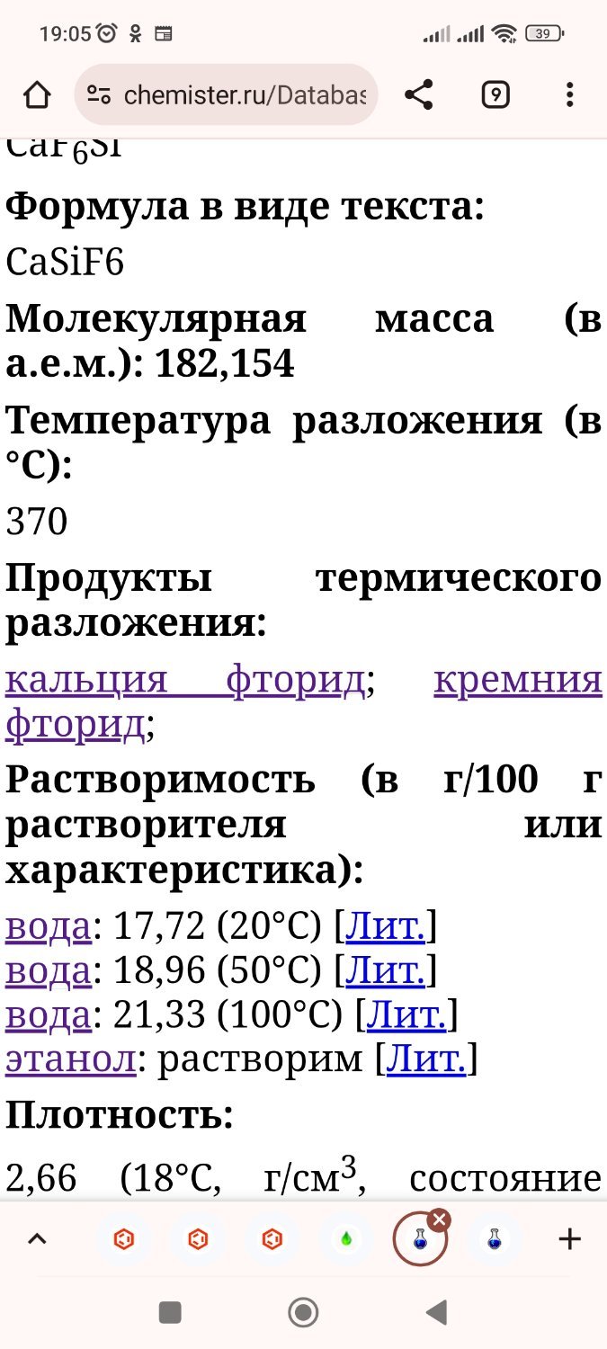

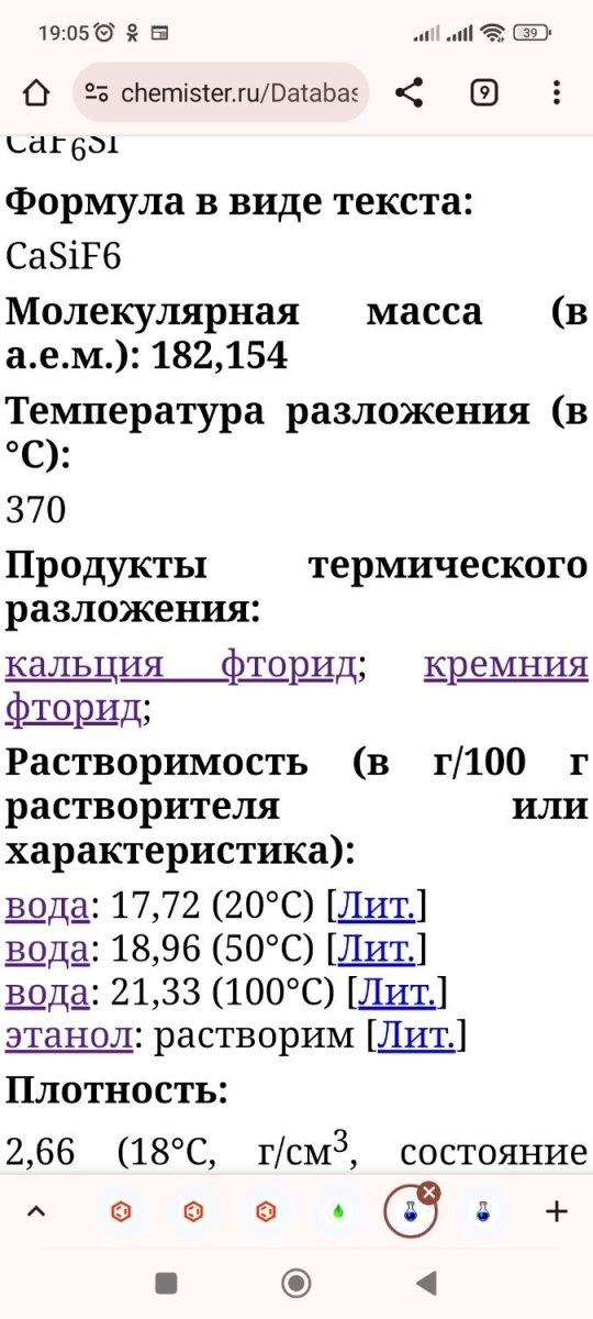

Какая-то странная зависимость растворимости гидрат плохо растворим а не гидратированная соль хорошо растворимая
Я кстати когда-то по-моему уже по поводу этой соли спрашивал
Может ли гидрат соли быть меньше растворим чем сама соль?

В 04.03.2025 в 17:06, dmr сказал:
В принципе Если исходить что кальциевая кремнефтористая соль плохо растворима, ту по идее с хлоридом кальция или с нитратом кальция можно получить кремнефторид кальция

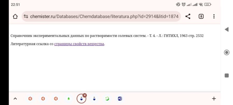

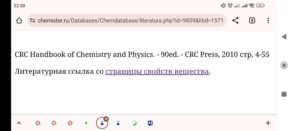

Этим данным нельзя доверять. Тема очень мутная, много мусорных работ.

По плохой растворимости гидрата
По хорошей растворимости безводной соли
Каким данным вы доверяете
В 04.03.2025 в 20:52, dmr сказал:
Все справочники пользуются тем, что есть в литературе. Данные по этим гексафторсиликатам даже в обзорах подвергаются сомнению, ибо - противоречивы, и поэтому - недостоверны.
Не существует ни одного достоверного примера вещества, кристаллосольват которого был бы не растворим в соответствующем сольвенте, при том, что само вещество было бы в нём растворимо. Исключение возможно только в рамках неравновесного состояния, когда кристаллизация сольвата кинетически затруднена. Но это к термодинамически равновесной растворимости не имеет никакого отношения.
