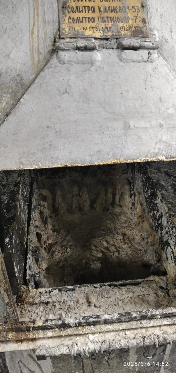

Приготовить закалочный водный раствор в ванне 90х90х130 см
кирилл2025
Перейти к решению Решено Solovey,
В 06.03.2025 в 12:37, кирилл2025 сказал:
Если знаете подскажите как  правильно сделать этот расплав
Для понимания сути вопроса надо понимать, что у вас там по сути эвтектика нескольких солей, температура плавления меньше, чем таковые для компонентов. Для приготовления я бы замешал в этом или вспомогательном баке смесь сухих солей в указанной пропорции, килограмм 100, положил в ванну на дно (если нагреватель только снизу, чтобы не перегорел), нагрел, при этом образовался бы расплав эвтектики, и добавлял бы постепенно уже отдельные соли мешками, но не по отдельности, а вперемешку примерно в нужной пропорции (если шурануть туда, к примеру, сначала всю калиевую селитру, раствор застынет, ведь температура плавления поднимется при сильном отклонении состава).
  • Спасибо! 1
  • Решение
Только исходя из общих соображений. Взять селитры калиевой 53%, селитры натриевой 7% и нитрит натрия 40%. Тщательно всё перемешать например, в бетономешалке. Смесь засыпать в ванну и греть потихоньку.
Кстати , вот:
Температура плавления тройной эвтектической нитрит-нитратной смеси, содержащей по массе 40% азотистокислого натрия, 7% азотнокислого натрия и 53% азотнокислого калия, составляет 142 °С.
  • Спасибо! 1
  • Согласен! 1
В 06.03.2025 в 12:57, Solovey сказал:
Сильной тщательности там не надо. Эвтектика сама образуется при нагреве. Главное не насыпать только одну соль.
нужно сыпать смесь солей, может быть добавить немного воды перемешать эту кашу и греть, сначала испарится вода, потом начнут плавиться соли.
Растворимость натриевой селитры и нитрита натрия в воде гораздо выше, чем у калиевой селитры.
Надо было сначала растворить их в воде, нагреть,  а потом засыпать калиевую селитру и греть пока температура не станет 170 градусов
  • Спасибо! 1
Спасибо за советы, на данный момент ванну залили водой на отмочку и растворение селитры, где-то в пути на подходе нитрит натрия, как все это счастье замоторим, напишу результат, ещё раз огромное спасибо за разъяснения и советы.
Изменено пользователем кирилл2025
  • 3 недели спустя...
В 09.03.2025 в 01:04, кирилл2025 сказал:
Селитра растворилась, нитрит добавили, работаем
Спасибо всем неравнодушным, кто помог с решение, огромнейшее человеческое спасибо
