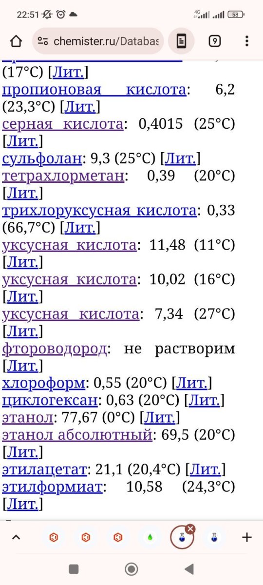

Нет не может уксусная кислота не обладает водоотнимающим свойством как серная кислота концентрированная
Кроме того хлороводород вполне растворим в уксусной кислоте А в серной очень плохо растворим
https://chemister.ru/Databases/Chemdatabase/httрs://chemister.ru/Databases/Chemdatabase/properties.php?dbid=1&id=1105
