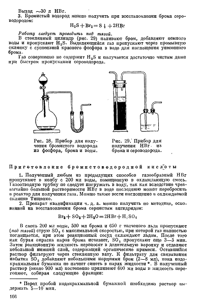

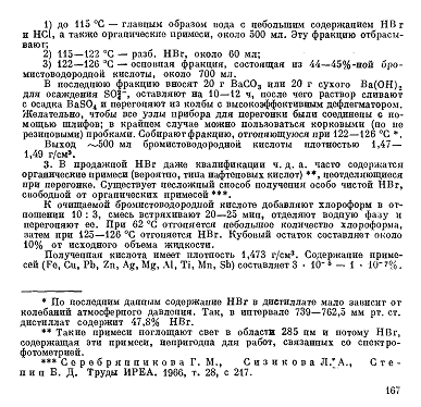

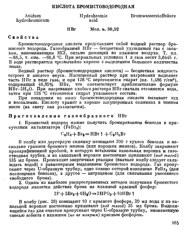

Лучше по Карякину делайте (выберите один из вариантов), так она чище будет:
HBr(1).png.0523be6c053825c5e97c1a52e681bdcb.pngHBr(2).png.feb5dd217bb1701c5785e5aa4be1446d.pngHBr(3).png.eee1582351a47cd6c9266a336865b1fa.png
Ну или на крайний случай вместо серки возьмите конц. ортофосфорку и действуйте ею на кристаллический KBr.

Это метод из Inorganic Synthesis Vol. 1.
