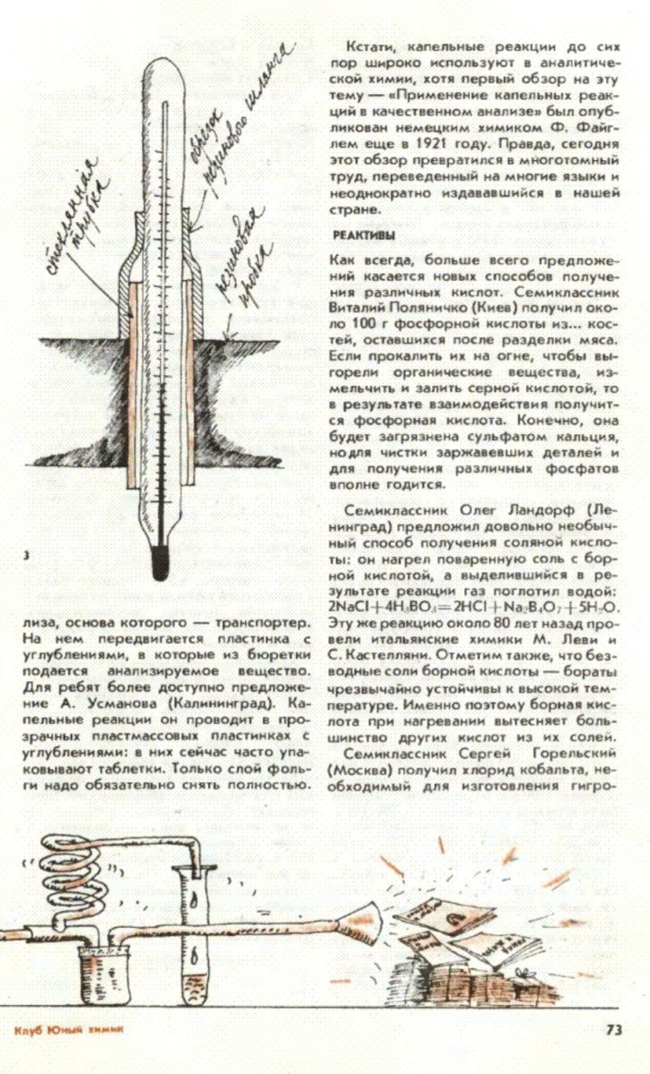

Насчет кремниевой не думаю, я и насчет борной очень сильно сомневаюсь, но читал здесь на форуме что такое возможно. Например вот.
воот, тут четко прописан нюанс.

В 13.06.2025 в 23:27, ash111 сказал:
Да какой такой нюанс вы все подразумеваете, ткните меня в него носом, пожалуйста, будьте так любезны)

В 14.06.2025 в 12:57, Кошачий Туалет сказал:
То, что все это относится к высоким, очень высоким температурам, и условиям, когда одному из компонентов просто позволяется покинуть зону реакции. Это школьная вообще тема про условия протекания процессов, к которым вы пытаетесь приклеить собственные наблюдения😂
