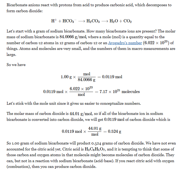

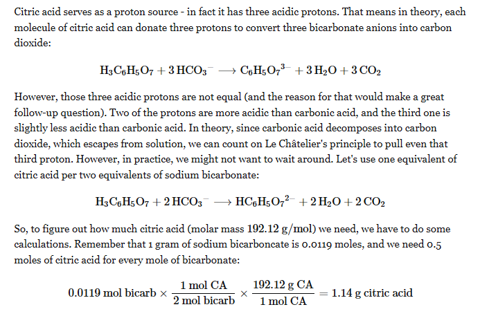

NDrue Опубликовано 7 Апреля, 2025 в 10:33 Поделиться Опубликовано 7 Апреля, 2025 в 10:33 (изменено) Добрый день! Я, тот самый "второй любопытный гражданин". Я всегда смешивал 600гр лимонки + 600гр соды + 900гр воды и получал в баллоне давление 500 psi через 12 часов. В этот раз я, прочитав вашу рекомендацию про соотношение 1:1.2 смешал 600гр лимонки + 660гр соды (побоялся сразу 720гр сыпать) + 900гр воды. В итоге меньше чем через 12 часов давление поднялось выше 500 psi и сработал аварийный клапан. Такое ощущение, что увеличение соды ускоряет реакцию, т.к. кол-во воды не менялось. Ингридиенты одни и те же, купленные оптом в мешках. Вода ледяная из под крана. В 07.04.2025 в 09:40, aversun сказал: Нужен избыток кислоты. Показать Вопрос, собственно и возник когда я столкнулся с мнением иностранного химика, который утверждал, что лимонной кислоты нужно как раз больше, т.к. не все три ее протона "кислее" угольной кислоты. Поскольку я вообще не химик, то интересно ваше мнение на этот счет. Выкладываю скрины ее ответа. Это бред сивой кобылы или имеет место быть? Изменено 7 Апреля, 2025 в 10:33 пользователем NDrue Ссылка на комментарий
