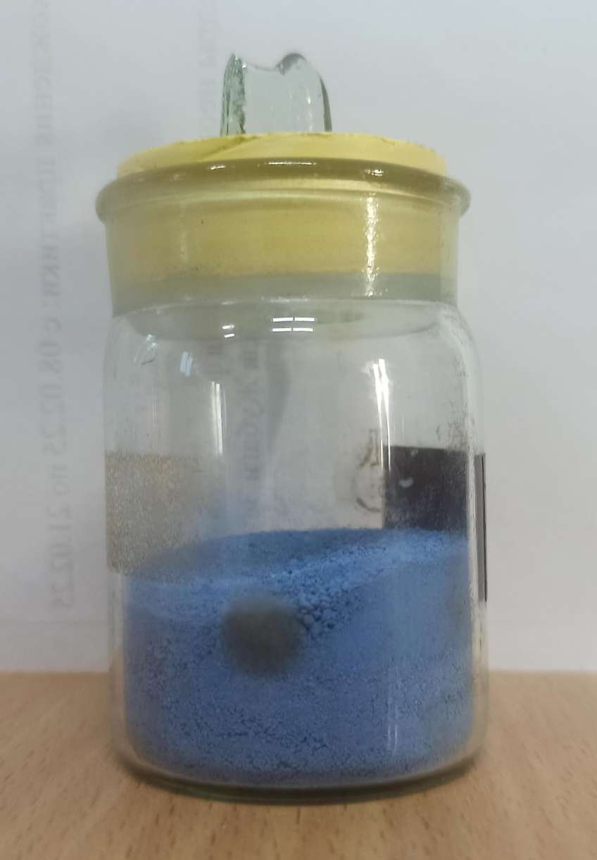

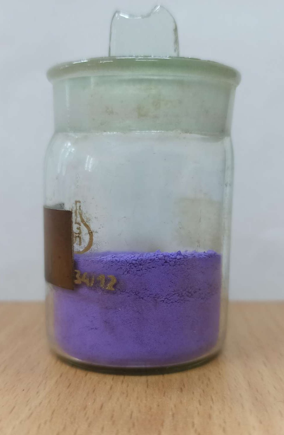

Высушил в вакууме сначала при 90 (для моногидрата) , затем при 200 градусах. На фото до и после. Понимаю, что тут не обошлось без примеси основных солей, но другого варианта пока нет.
Изменено пользователем Лунтик_93
В 18.04.2025 в 18:57, Лунтик_93 сказал:
А (ди, три) фосгена таки нет?
В 18.04.2025 в 17:57, Лунтик_93 сказал:
Странно, вакуум есть, а возможности пропустить туды сухого хлороводорода нет?..
В 18.04.2025 в 18:45, BritishPetroleum сказал:
фосгена таки нет?
А зачем связываться с ним? Чем он хуже хлороводорода?
В 18.04.2025 в 19:31, podlyinarod сказал:
Есть только стандартный вакуумный сушильный шкаф, который не предназначен для работ в такой агрессивной атмосфере. HCl как и Cl2 сильный коррозионный газ - загубит нашу сушилку). Да и нет у нас баллонов с указанными газами, а если синтезировать, то это нужно установку специальную делать.... Это совсем другая история....
А по поводу фосгена, гражданин BritishPetroleum, просто стебётся, я полагаю.
