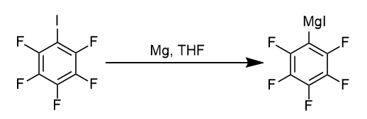

Доброго времени суток. Хочу получить такой реактив Гриньяра (по технике Шленка):
В статьях обычно скупы на детали, поэтому прошу поделиться нюансами работы с этим веществом, если кто-то уже сталкивался. В идеале бы подробную методику синтеза. Я слышал, что он очень плохо получается.

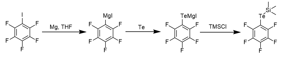

Синтез я планировал такой провести:
Всё это one pot.
P.S. насчёт последней стадии не уверен. Лучше бы всё это сделать через литийорганику, но я такими ресурсами не располагаю. Да и в THF подобные реакции идут не очень. Может TMSCl добавить как раствор в дмсо?
В 28.04.2025 в 09:19, Arkadiy сказал:
Связь Te-Si  будет очень слабой, поэтому вероятность получения такого соединения мала
Соединение PhTeSiMe3 известно и стабильно на воздухе. Повышение акцепторных свойств ароматического кольца должно вызывать повышение электроотрицательности атома теллура, что в свою очередь приведет к упрочнению связи Te-Si.
В 29.04.2025 в 12:28, ваниил сказал:
   Дерзайте...
