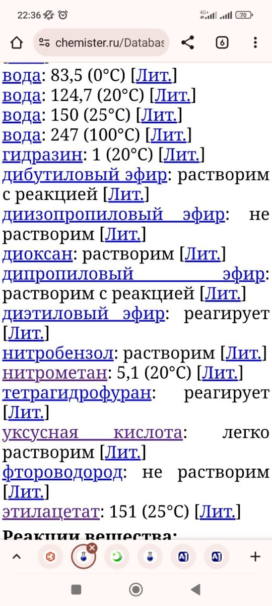

https://chemister.ru/Databases/Chemdatabase/search-solubility.php?digital_pole=3&digital_min=0&digital_max=1000
Вот здесь очень удобный инструмент выбираешь растворитель выбираешь диапазон  растворимости, и выдаёт таблицу всех известных справочникувеществв растворимых в этом растворителе. Потом дело из поиск по странице находишь чего-нибудь с медью, и радуешься жизни
Я в качестве летучего растворителя выбрал эфир Вы можете выбрать любой другой из огромного перечня вам эта тематика более знакома
