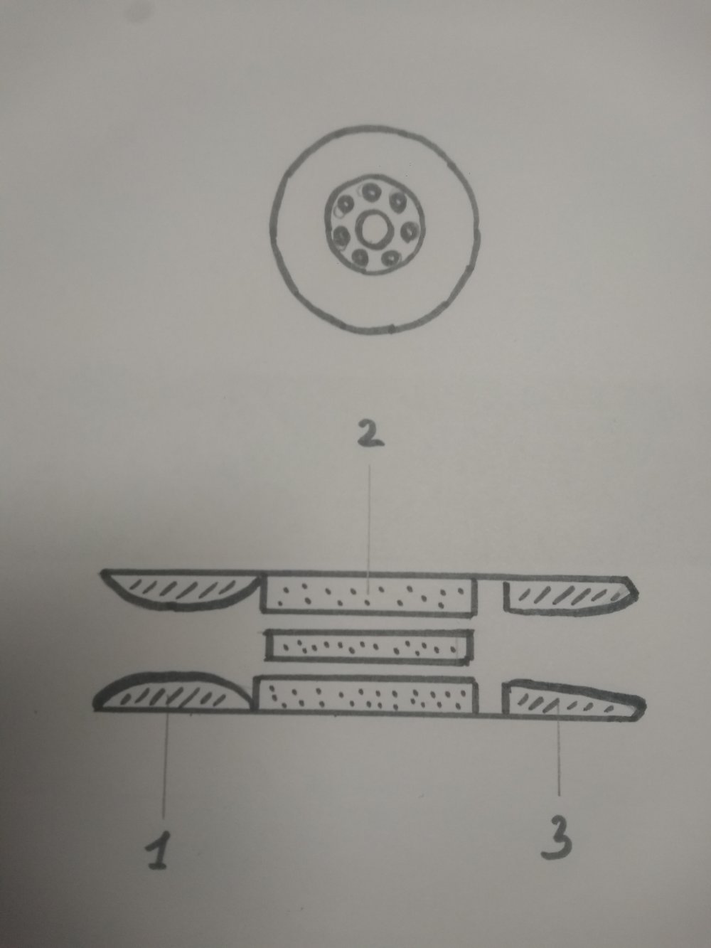

Ладно, чтоб было понятней для чего, смотрим старое кино
про процентовку и состав там Матиас в комменах разесняя правда на англ.
Но ново изделие, так оно должно быть як прямоточный ВРД, а не ТТР ракета  и чтоб  шашку не выдуло из КС
гелевую крошить и выдувает потоком воздуха(((((
Пробовали с сетками, но утяжеляет изделие.
Вот в таку хрень нужна твёрда шашка из смесюги:
