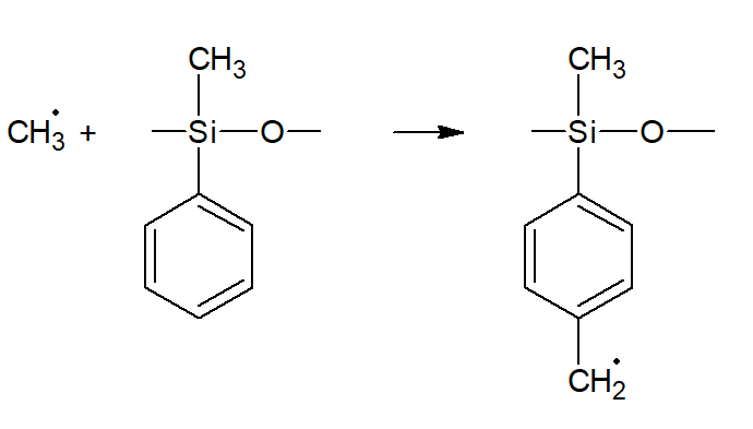

Вопрос
Читал статью, там диацетил пероксид разлагался с выделением метильных радикалов и эти радикалы присоединялись к фенильному заместителю циклосилоксана, а вот как присоединялся не написали, предполагаю возможное выделение водорода, но в статье об этом ничего.
  • 0
В 29.05.2025 в 21:17, Силиконовый мученник сказал:
Дорисуйте рекомбинацию радикалов с образованием полимера сетчатой структуры. С выделением водорода.
В 29.05.2025 в 22:16, chemister2010 сказал:
Не, скорее выбросит радикал водорода и встанет метильная группа.
Водородный радикал - штука архизатратная по энергии хрен он там отщепится при наличии альтернатив.
А альтернатива тут - сшивание.
  • 0
В 29.05.2025 в 22:28, yatcheh сказал:
Меня больше интересовало куда водород денется, спасибо за ответ, звучит разумно
