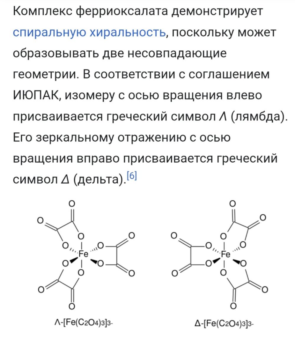

В 10.06.2025 в 21:43, abramchyk556 сказал:
У триоксалатоферрата, привычного нам как зелёненького, должен быть оптический изомер. Какого он цвета и какие буквы к какому изомеру приписывать?
Откуда там оптический изомер возьмётся? Анион имеет октаэдрическую конфигурацию, симметричный он!
В 11.06.2025 в 23:14, yatcheh сказал:
Вот, блять, живёшь так на свете, думаешь, что - ага! А потом выясняется, что не ага, а ого! Спрашивается - зачем жил?
Нам говорили, что все комплексы [Me(ox)3]n- имеют оптические изомеры
В 12.06.2025 в 00:18, abramchyk556 сказал:
В 12.06.2025 в 09:43, Paul_S сказал:
Все октаэдрические комплексы с бидентатными лигандами имеют.
А как же триоксалатофосфат лития? Нет у него никакой оптики.
И за счет чего там оптика появится?
В 13.06.2025 в 17:49, yatcheh сказал:
Оптические изомеры бывают из-за хиральности.
И у триоксалатофосфата они тоже должны быть. Здесь говорится, что многие комплексы гексакоординированного фосфора хиральны:
https://link.springer.com/chapter/10.1007/b100980
В 15.06.2025 в 01:15, Paul_S сказал:
Синтезировал я фтор/оксаkато/фосфатные комплексы. Все три - тетрафтор, дифтор, нольфтор...
Литературку, конечно - проштудировал. Нигде нет даже упоминания об оптической изомерии триоксалатофосфата лития в растворе.
