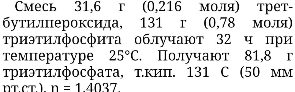

На Википедии написано, что орг. фосфаты получают из POCl3, либо P2O5. А что насчёт смеси H3PO4 и H2SO4? С борной кислотой, насколько я помню, такая смесь работает, и можно получить триэтилборат.
Меня смущает то, что на chemister приводится странный синтез, основанный на окислении триэтилфосфита Screenshot_20250619-173455.thumb.jpg.5468a628e4378e41d6d2ad6502c5b163.jpg
В 19.06.2025 в 15:35, pretty_chem сказал:
У Вас H2SO4 в смеси должна забирать воду, а в P2O5 воды изначально нет (в отличие от фосфорной к-ты) и он сам любит воду. Поэтому просто берут один реагент (пентаоксид фосфора) вместо двух.
Триэтилфосфит действительно применяют в реакциях, где он играет роль восстановителя и окисляется до триэтилфосфата, но их целью не является получение триэтилфосфата.
