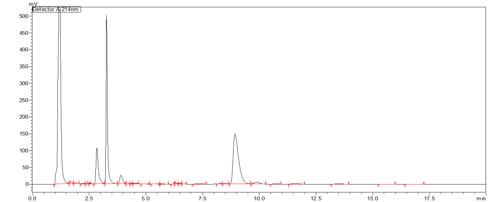

Вот так выглядит хроматограмма реакционной смеси до диализа, если я следую стандартной методике
Чистый инсулин около 9 мин
Побочная фракция инсулина с EDC # 1 около 3 мин
Побочная фракция инсулина с EDC # 2 около 4 мин
Между сигналами этих двух побочных продуктов - пик внутреннего стандарта
И я уверена, что никакого инсулина, привязанного к квантовым точкам, мы здесь не видим.

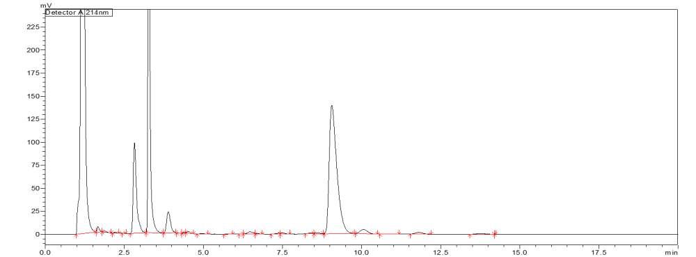

А это - та же самая реакция, но без добавления квантовых точек.

В 27.06.2025 в 02:24, Miriada сказал:
Моя задача - просто уменьшить их количество, практически не меняя ничего, количества NHS и EDC могут быть изменены любым образом, они не фиксированы в патенте.
просто уменьшая количество, разве вы не уменьшите число молекул инсулина, привязанных к квантовой точке? или это не имеет особого значения?
В 27.06.2025 в 02:44, Miriada сказал:
один в один)
В 27.06.2025 в 09:45, ash111 сказал:
Учитывая, что результаты с квантовыми точками и без них одинаковы, что указывет на то, что амидная связь не образуется, полагаю, это не должно сказаться
