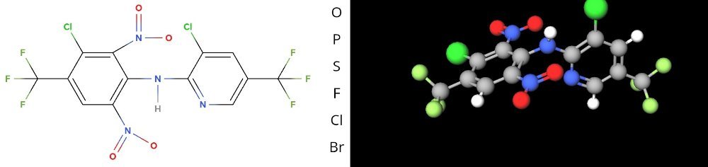

В 06.07.2025 в 18:39, Kate-M сказал:
Почему у данного жёлтого соединения при pH больше 8 происходит переход в оранжевую форму? Образуется нитронат? По какому кольцу? Screenshot_20250706_011114(1).thumb.jpg.ad6abd86ba74aba92695aa7378df58f2.jpg
Не дублируйте темы. Это дико бесит! :bu:
Потому что это. NH - кислота и третичный, амин одновременно.
А темы дублировать не надо, это дурной вкус и полная, глупость.
В 06.07.2025 в 19:09, Kate-M сказал:
А причём тут это? И вторичный же
Пиридиновое ядро - третичный амин, к нему идет водородная связь от вторичной аминогруппы, которая NH- кислота

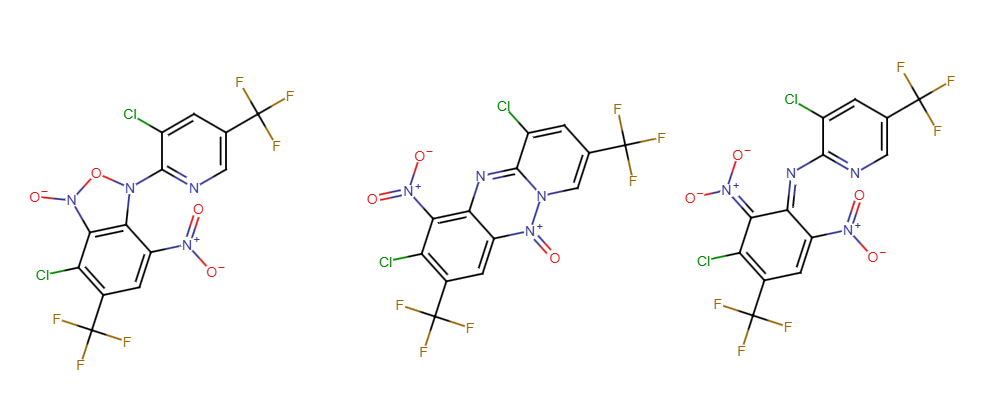

В 07.07.2025 в 22:04, Arkadiy сказал:
ну нет, точно не идет, если только межмолекулярно, но там стерика такая что та энергия водородной связи ничего не покроет.
А вот нитронаты вполне возможны, даже циклические могут быть. где бы нарисовать-то..
Обычно при такой стерике чтото циклическое становится устойчивым, потому что просто нитронат там большого сопряжения не может быть - оно просто в одной плоскости не может все лежать)
